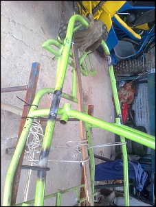

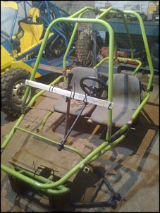

    Um amigo queria um kart cross, até podia gastar ums r$4.000 ou 4500,00 pra fazer uma bacana, más achou muito caro, então resolveu comprar essa gaiolinha da foto, pagou r$2.200,00 , achou que tinha feito um negócio da china, más como o motor estacionário de 3,5cv, em uma semana já estava anojado do aparelho!!freaking:Então, eu tinha um motor 150cv, com partida que sobrou do meu antigo kart cross, ofereci para ele por um preço camarada toda a adaptação. Vou aproveitar o encejo e relatar toda a transformação aqui no fórum pra vcs, é certo que aceito críticas e sujestões ao longo dessa história. Conto com vcs, e vamos ver no que vai dar!!!! He, He, He!!!
    Miniaturas de Anexos Miniaturas de Anexos Transformando um brinquedo em coisa de adulto!-imagem0119.jpg   Transformando um brinquedo em coisa de adulto!-imagem0120.jpg   Transformando um brinquedo em coisa de adulto!-imagem0123.jpg   Transformando um brinquedo em coisa de adulto!-imagem0125.jpg   Transformando um brinquedo em coisa de adulto!-imagem0124.jpg

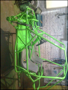

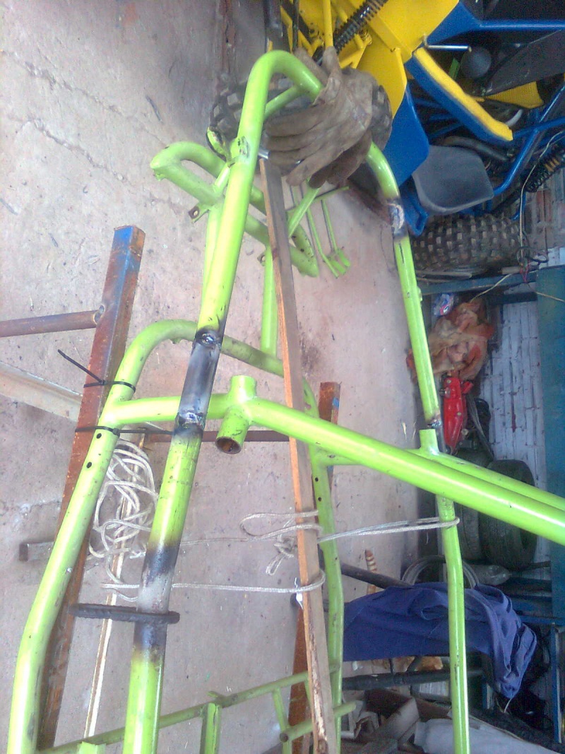

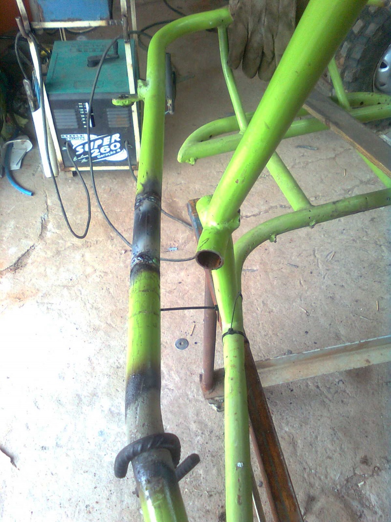

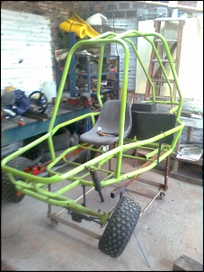

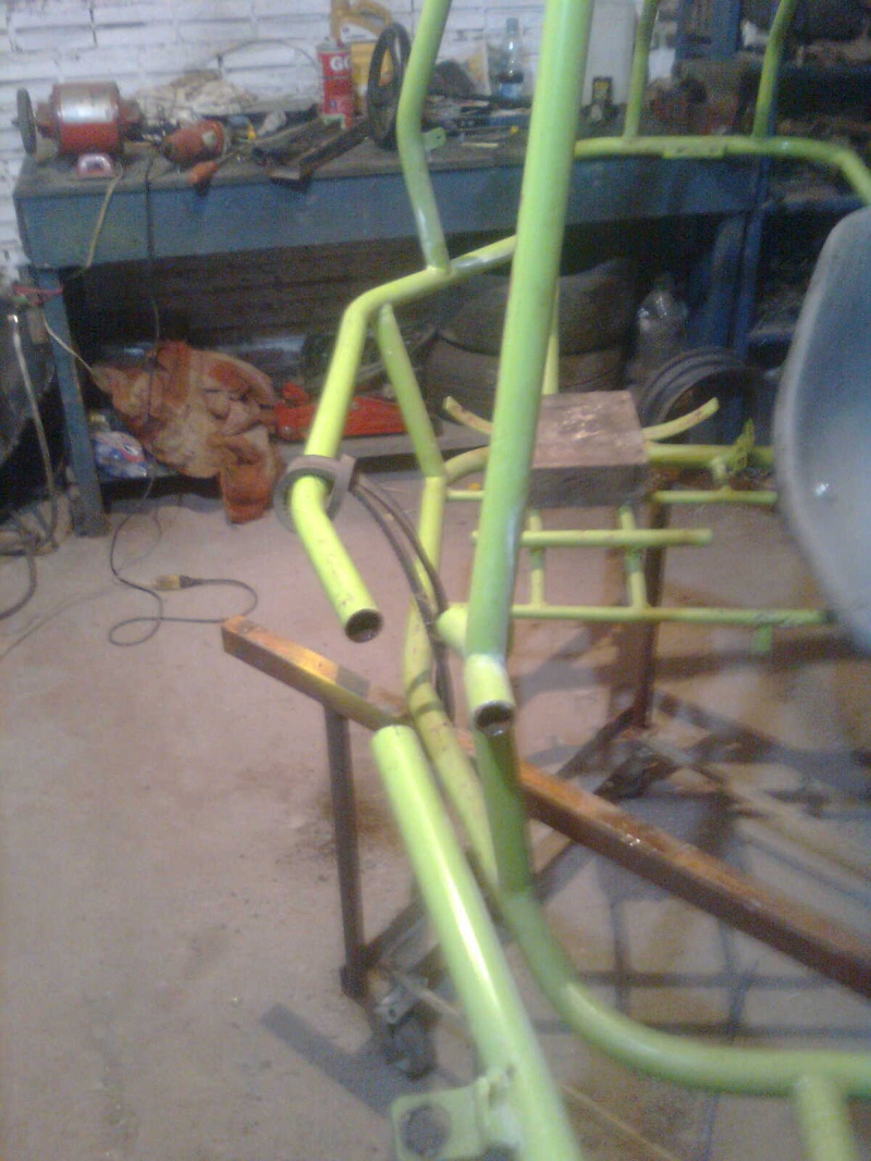

    Bom pra começar, foi preciso alguns Transformando um brinquedo em coisa de adulto!-imagem0129.jpgcortes e relocação da estrutura pois ao invés de duas crianças, agora vão ser dois adultos, para isso o espaço interno teve de ser aumentado na largura,Transformando um brinquedo em coisa de adulto!-imagem0128.jpg As peças foram ponteadas com pingos de solda, e os bancos, volante e alavanca de marchas poram improvisados na posição a fim de ensaiar a posição de pilotagem. Eu Gostei, más o Cleber (Dono) resolveu gastar um pouco mais, e pediu que trocasse as barras que compõe o molde do para brisas para que as colunas fiquem um pouco mais afastadas, assim a direção não fica tão apertada no painél, achei a idéia otima vou abrir 50mm para cada lado.Transformando um brinquedo em coisa de adulto!-imagem0131.jpgA Propósito! Alguém sabe me dizer, quem fabricou isso???

    Eiz a questão, será q aguenta?
    Acho meio duvidoso isso ai pra dois adultos.. os Tubos devem ter parede de 1,2 1,5, po ai, eu acho...
    Mas faz ae pra ver o que dá...
    28/04/2011
    26
    Pois é Bruno! Se eu manter a estrutura original, é certo que vai quebrar pois os tubos são de 1 1/4",mas a parede é 1,5mm, então hoje andei comprando uns tubos de 1 1/4"x 2mm pra refazer a base, vou reforcar as laterais trançando tubos de 1" para que a gaiola não se torça, vamos gastar o que for preciso pra ficar bom, não temos projeto, são somente adaptações que tenho em mente que ao meu ver vão dar certo. Más, conto com a opinião de todos do fórum pois assim acredito que poderá ficar melhor ainda. valeu por emquanto Bruno, e acompanha o trabalho pelo forum e fica a vontade pra opinar!

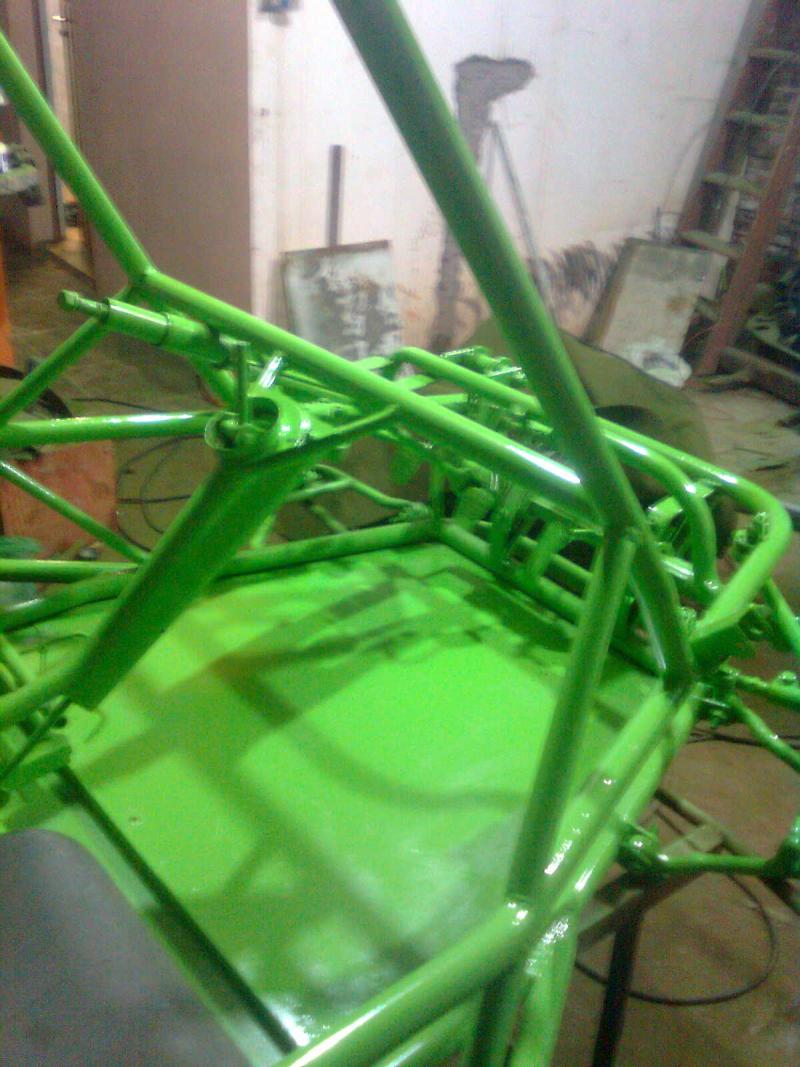

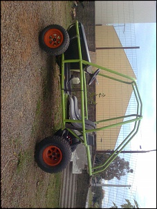

    Olá pessoal! Andei meio sumido, más é que tempo anda meio escasso pra tocar o projeto!

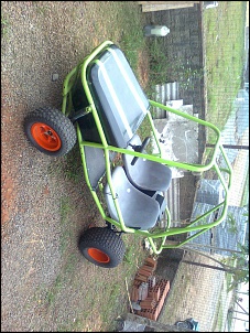

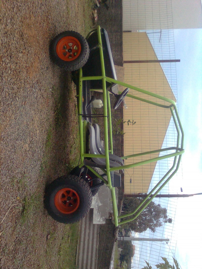

    Então! Fiz todas as modificações, testes e até arrisquei pequenos saltos, sempre com duas pessoas, a bixinha atingiu a incrivel marca de 80Km/h. no asfalto.Transformando um brinquedo em coisa de adulto!-imagem0193.jpgTransformando um brinquedo em coisa de adulto!-imagem0192.jpg

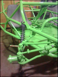

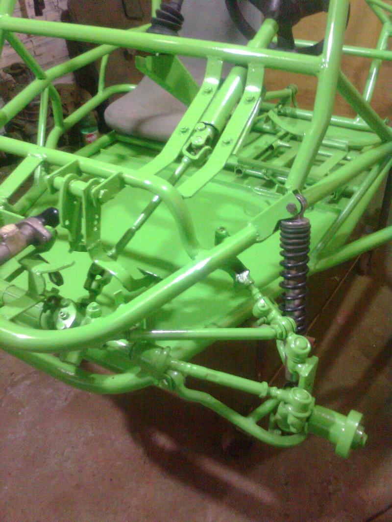

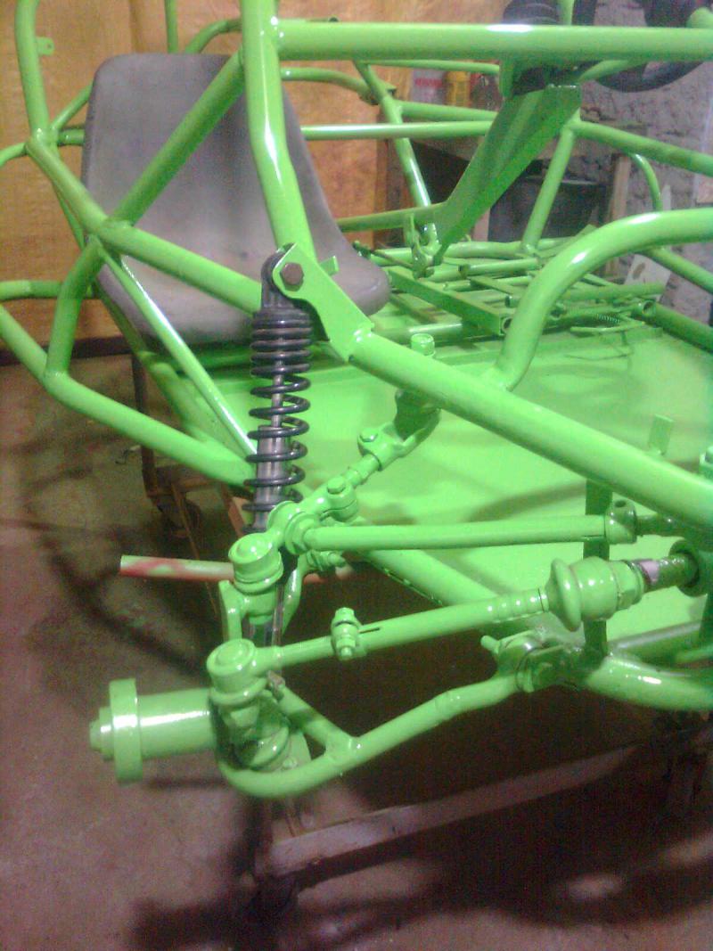

    A suspensão dianteira fui construída de forma á poder ajustar geometria completa, inclusive cambagem. Utilizei os amortecedores trazeiros da CG125, e um setor de Ford Escort, o que garantiu uma boa estabilidade.Transformando um brinquedo em coisa de adulto!-imagem0196.jpgTransformando um brinquedo em coisa de adulto!-imagem0194.jpg
    Com pedaleiras de Gol (aéreas) e com a alavanca do cambio em cima bem ao lado do volante, o espaço interno aumentou bastante. Cheguei até a andar na carona com o Samuel na boléia, e olha que ele têm 1,90m e 130Kg e deu tudo certo!
