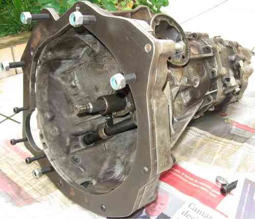

entao ouvi falar msm que da certo mas não sei qual... a outra sugestao foi deixar ela de ponta cabeça....oque acham ?
Gu, virar de cabeça pra baixo me pareceu uma boa opção também. Porém estudando a situação e pesquisando na net, vi que fica inviável pra gaiola, pois os semieixos ficariam pro lado de cima da gaiola (vide foto), e isso acarretaria em não ter um bom curso na suspensão e juntamente com isso nem uma boa altura na gaiola. Talvez, não sei se é viável $$$, seria cortar a capa seca e soltar ela de cabeça pra baixo, mais isso só verificando com quem trabalha com solda aluminio e um bom cara pra alinhar a caixa com o motor novamente.
Anexo 323213Abracos
