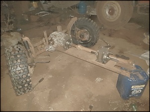

    Vc deve ter tirado a foto com o celular virado, na próxima vez "dê um tombo" na celular...Hehehehhe
    Para corrigir a foto basta abrir com o Paint , girar 180° e salvar a foto.

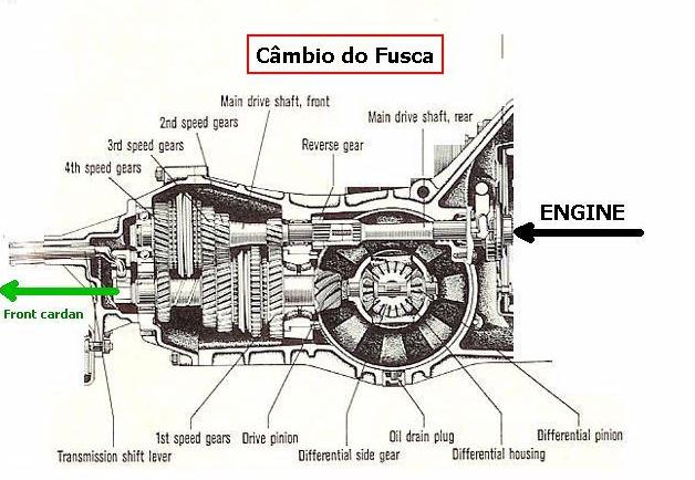

    JR Borges, estive ausente alguns dias e só hoje vi a sua publicação. Embora o câmbio não seja idêntico ao do Schwimmwagen a ideia básica é a mesma, isto é: prolongar o eixo do pinhão para frente, para a montar o cardã do diferencial dianteiro. Você fez um ótimo trabalho.
    Coloquei as fotos no meu computador e depois as editei, colocando-as na posição de melhor visualização. Ficaram ótimas. Obrigado.
    EXCELENTE! Meus parabéns!

    Fusca Baja 4X4-vw-beetle-gearbox-1.jpg Fusca Baja 4X4-vw_schwimmwagen-gearbox-18.jpg
    Ideia básica para fazer Fusca 4x4.

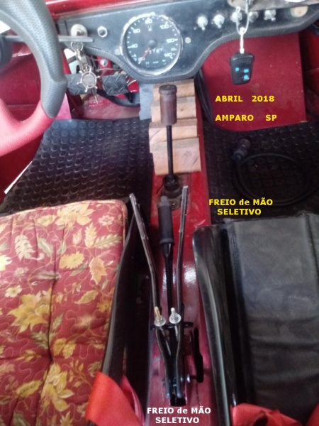

    JR Borges por algum tempo alguns modelos de Kombi tinham bloqueio de diferencial. Certamente a VW do Brasil seguiu o princípio básico do diferencial do Schwimmwagen. Acredito que alguém neste fórum, conhecedor de Kombis pode te informar melhor. Eu sou idoso, só faço trilhas light e tenho um freio seletivo, que considero um modesto auxiliar. Mas quem deseja e pode fazer trilhas mais bravas o bloqueio do diferencial é um equipamento. Graças a DEUS até agora não fiquei encalhado em nenhuma barroca.
