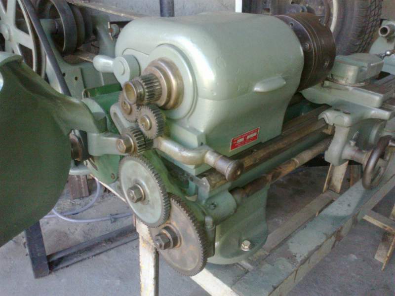

Outro sistema interessante é o de reversão do fuso do torno, usa 3 engrenagens.
Anexo 386745

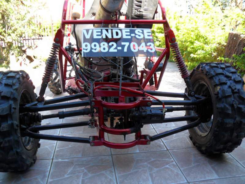

Olha uma alternativa interessante, o dono do anuncio disse quem o kart tem uma sistema de carga de bateria diferente, o espaço do meu permite ou o alternador ou o motor de arranque '-'.

Mas como meu kart não será pra radicalizar, só passeio, estou pensando seriamente em usar o diferencial e a caixa de reversão desses triciclos de carga chineses, R$1500,00 pelo conjunto completo, só instalar.
Pra mim que gastei nem 500 reais pra montar meu kart cross, 1500 e meio salgado kkkkk
Isso é, mas se for pagar pra fazer tudo, mais as peças, sai isso ou até mais.

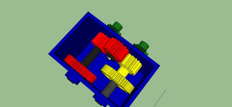

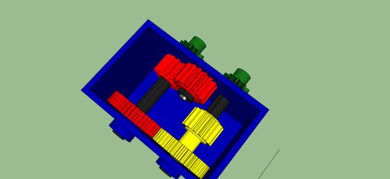

Amigo,eu contrui uma caiza de ré com peças das caixas de moto ,eixos,engrenagens .ficou escelente tem ate um post meu aqui .
estou fazendo a minha com engrenagens de micro trator...mais conhecida aqui na nossa regiao por tobata..assim que tiver pronta vou botar as fotos,,,mas serviço de torno não tem como escapar,,,eu gastei de fresa e torno 360 r$...as emgrenagens comprei numa mecanica agricola,,,novas por 185 r$ as cinco,,pois não vou usar corrente na caixa...a relação dela é 1/1 tanto na ré quanto na frente,,,elas tem tratamento pra evitar desgaste(estou agora fazendo a caixa para ficar mergulhadas no oleo)os eixos comprei dois de cambio de gol com cincronizados,,,ai ficou facil...assim que tiver pronto vou colocar as fotos pro pessoal....afinal eu corri muito atras de caixa para re pra mim,,mas não achei nada comfiavel visto que estou montando com motor 650cc com 10kgmf de torq...e esssa eu tenho certeza que vai aguentar...no total de peças e mao de obra não ultrapassa os 800 r$..
Opa, blz, vi seu post com as fotos da Caixa de ré do kart, foi vc quem fez? Se eu te pedisse para você fazer uma para mim, qual seria o valor que você cobraria? Obrigado pela atenção.
amigo, como diferencial traseiro utilizei uma caixa de transferencia do niva, ficando reduzido e bloqueado por cabos. A questão da ré, estava pensando em adaptar alguns conjuntos de engrenagens, que funcionariam que nem a caixa de marchas, duas maiores que funcionariam no sentido correto e três menores que fariam a reversão do sistema inteiro, tudo em uma caixa fechada com mancais e óleo. Espero que tenha ajudado em alguma coisa. Parabéns pelo projeto! Boa sorte!!
