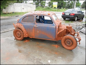

    Aê pessoal... mudança de planos! Abri o motor e verificamos que o negócio não adiantava mexer... fiz um rolo com o cara e deu na medida. Peguei um fusca 82/82 motor 1500. O que eu queria era uma coisa documentada pra poder me deslocar para as trilhas sem precisar de reboque, crretinha, cambão, etc... Aí pensei em deixar o Fusca original, só cortar os paralamas,a frente e traseira, tipo um Baja (na verdade, um "xirolão"). Vou deixar emplacado, com dctos em dia e demais itens necessários à evitar que a polícia incomode!
    Certeza que várias pessoas já fizeram isso... gostaria de saber o que acham, se fica pesada, se compensa... Também irei colocar um santo antonio dentro, bancos em concha, pra evitar acidentes... Aguardo comentários! Valeu pessoal! ABS

    Exelente compra, o melhor de tudo é que com pouca coisa você já vai conseguir andar no barro...dá uma preparada no fuscão e boa: pneus, bancos, cintos, santo antonio e uma revisão: nos freios, suspensão, parte elétrica e regulagem no carburador e ignição.
    E curta o passeio, depois conforme você for andando você verá suas necessidades de up-grades.
