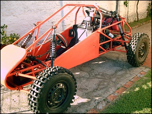

    Tenho uma belina 74,sera que dá pra aproveitar pra fazer uma gaiola,coloquei um cambio 5 marchas nela,ficou o bicho pra andar.
    É possível fazer uma gaiola com as peças de uma Belina! Dá para aproveitar motor, caixa e peças da suspensão dianteira, olha a minha como ficou:
    Esse amortecedor é de que carro Flávio?
    gigante!!
    Não são de carro não, mano...KKKKKK são bengalas de moto, preparadas para receber as molas de Fiat 147 e outras "cocitas " mais.
