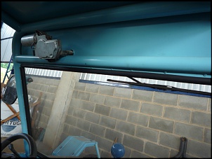

    Minha contribuição! não se esqueça de coloca um limpador de parabrisa pois vai sujar e vai precisa ter brucutu na gaiola!!!
    http://picasaweb.google.com/10484125...eat=directlink

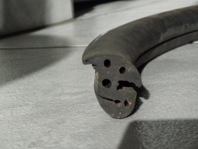

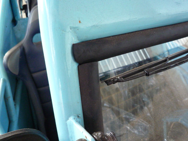

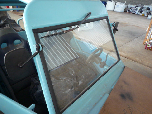

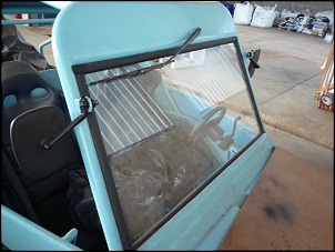

    Na minha gaiola, tem uma chapinha do jeito que você pretende fazer, soldada por dentro dos tubos em toda a extensão formando um quadro. A fixação eu fiz com uma borracha de parabrisa de Kombi. O perfil dessa borracha é tipo um "S", onde dentro de uma perna do "S" fica a chapinha do quadro e dentro da outra fica o vidro. Como o quadro tem quinas (em vez de cantos curvos da kombi), eu simplesmente cortei a borracha em 4 partes e montei, sem colar as emendas. Ficou firme. O vidro mandei fazer laminado, custou R$110,00. A borracha R$30,00. O molde do vidro fiz de eucatex. O primeiro que fiz deu errado pois o vidro ficou muito grande e não foi possível montar. Perdi R$110,00... a segunda vez deu certo. A medida do vidro que deu certo foi 10mm maior em largura e altura que o vão formado pelo quadro, ou seja, o vidro sobrepõe o quadro em 5mm.

    O lance do vão é o seguinte: você mede o vão (por dentro) do quadro de chapinha que você fez. Supondo que deu um retângulo de 1000mm de largura por 500mm de altura, seu vidro terá que medir 1010mm por 510mm. Se você colocar o vidro sobre o quadro sem borracha, cada lado do vidro ficará 5mm sobre a chapinha. O vidro fica preso somente pela borracha. Vê nas fotos como é. Se tiver dúvida pode mandar.
    Miniaturas de Anexos Miniaturas de Anexos Parabrisas-p1080998.jpg   Parabrisas-p1090002.jpg   Parabrisas-p1090003.jpg   Parabrisas-p1090007.jpg
