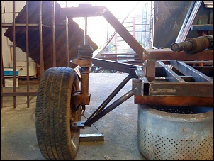

    suspensão gaiola
    olá vizinho,
    estou montando uma independente mas ainda é um protótico, esta ficando alto, olha uma a foto.

    E aii Vizinho, que bom poder encontrar aki pessoas que moram por perto, nossa tah fikando bem como eu estava pensando em fazer uma, o problema é a continuação disto ai... na suspensão da frente tem que bolar uma boa forma de adaptar os pivôs para a direção, agora o mais complicado será a parte de trás onde o motor que eu uso eh de fusca ai vai ser duro deixar ela dessa altura usando um cambio 4 marcha, porque as rodas tendem a virar para dentro à medida que as levanta, entende?

    na traseira vou usar o câmbio da variant II, aí resolve esse problema, como ele usa homocinética da pra levantar bem, com alguns cambios da kombi tb da pra fazer.
