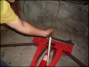

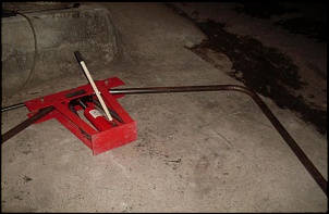

    E ai Fellipem blza? Cara usamos a dobradeira das fotos abaixo, e o tubo foi de 42mm de diâmentro e 3mm de parede. Este foi o unico cano que adaptou melhor para o gabarito da maquina. Ate tentamos dobrar tubo de 1 1/2 que equivale a 38,1 mm, porem sem sucesso por que ele não acomodava perfeitamento no gabarito, então por acasso encontrei em uma loja de ferragens 8 ultimas barras deste tubo de 42mm.

    Miniaturas de Anexos Miniaturas de Anexos -sdc16881.jpg   -sdc16882.jpg   -sdc16880.jpg

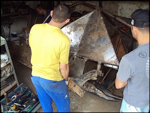

    Começamos a fechar as laterias vou tirar algumas e postar. Equanto isso.

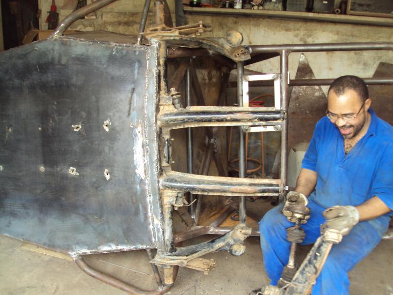

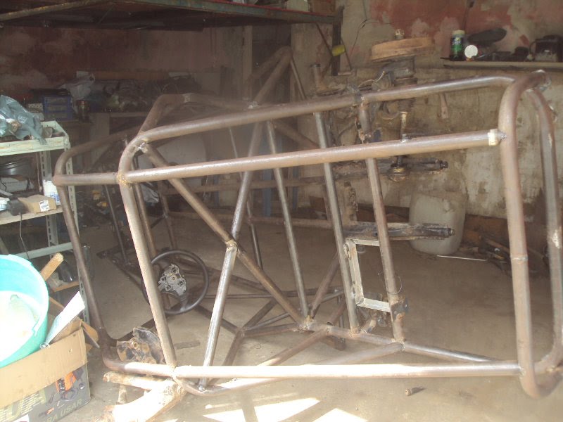

    E ai pessoal acabou as ferias agora e hora de pegar no pesado de novo, domingo passado demos mais um gás colocamos as laterais e fixamos com alguns pontos de solda, Só faltou um bom soldador para soldar definitivo. E aproveitamos para tirar algumas fotos do assoalho.
    Miniaturas de Anexos Miniaturas de Anexos -dsc01789.jpg   -dsc01802.jpg   -dsc01803.jpg   -dsc01791.jpg
