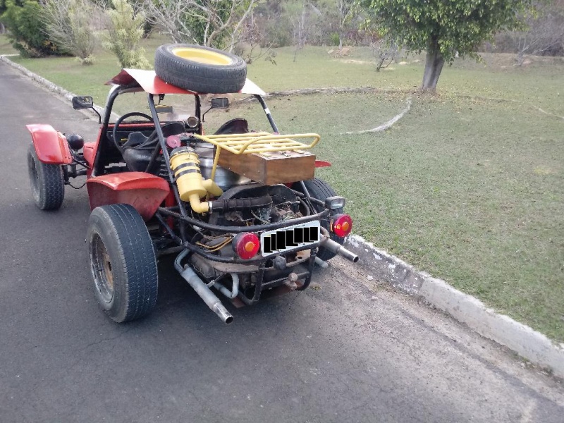

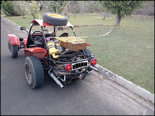

    Na minha soldei 2 parafusos no teto com porca 15"...

    Na minha eu fiz no teto tbm, com um parafuso só no meio da roda dai fiz tipo um X e dois pinos em 2 pontas Do X, esses pinos encaixão nos furos da roda, ai só aperto a porca do meio, (que é aquela porca que coloca no parachoque dos carros pra puchar...) Simples...
