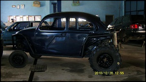

    Dae pessoal.Essa ai é a gaiola do meu Pai que estamos construindo, usando a mecanica Dint do monza na traseira da gaiola, Motor 1.8 a gasolina...

    Observando o velho problema da caixa sem bloqueio...de resto muito bom...
    Estava em segunda marcha ou o motor nao tem força? ja pensou num kit turbo?
    pneus menores e um turbo !! abraço

    Estava em 1ª,mas veja o seguinte. essse diferencial do monza é para pneus 13 néh,e agora olhe o tamanha desses ai, 265/75/15. Fica muito grande pra ele.
    Nós pensamos em colocar o Dif.do corsinha 1.0, aqueles que acelera,acelara e não anda hehe.
    E tbm o carburador que esta é um simples,talvez experimentar colocar um 2estagios .

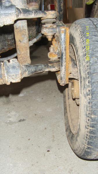

    Usuário Avatar de Leandro-SC
    08/02/2011
    Blumenau/SC
    309
    Olá Di_czuika

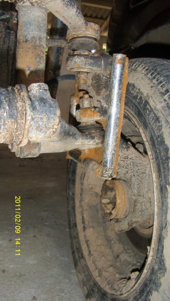

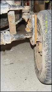

    Como vc fez para erguer a suspençao dianteira assim?
    tenho interesse em fazer no meu tbm....
    Usuário Avatar de Diogo_Czuika
    06/01/2010
    Itaiopolis/SC
    33
    609
    Citação Postado originalmente por Leandro-SC Ver Post
    Olá Di_czuika
    Segue as fotos, com uma chapa e torre de gol, mas tinha entortado essas 2 chapas, ai fizemos esse reforço com aste de amortecedor...
    Quero ver entortar agora ela esta com 50cm de altura.
