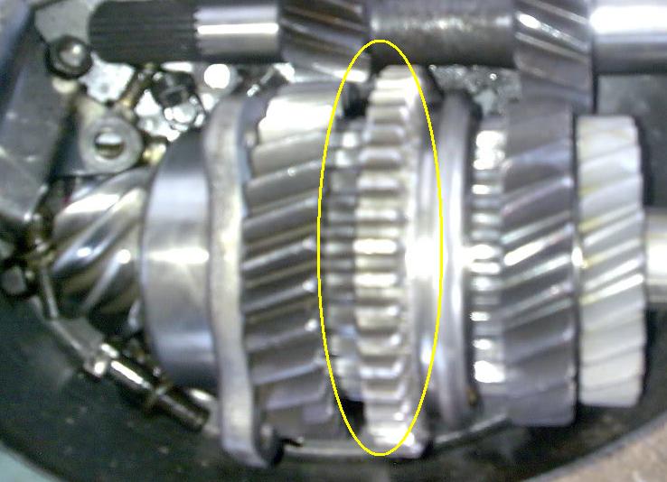

    Pessoal, como comentei a tempos atras, eu estava com problemas na ré da gaiola, então, esse mês levei até o mecânico pra desmontar...
    Resultado: a engrenagem da ré tava detonada, só que além dela, a capa da 1ª e 2ª que é onde a ré de apoia, também está.
    Estou procurando essa capa aqui pela cidade e não encontro.... nem a peça nova, que segundo um colega não compensa comprar pq sai R$ 200,00
    E agora?
    Câmbio novo na gaiola e já elvis !

    Dei uma pesquisada e um cambio usado está na faixa de R$ 250,00
    Dai teria que pagar pra um mecanico dar uma revisada... + R$ 100,00 mão obra... sem contar que pode ter algum problema, como engrenagem com problema, trocar óleo e tals...
    Será que compensa?
    Abaixo a foto (não é da minha) da engrenagem que gastou, e que o mecânico chamou de capa (ou luva) da 1ª e 2ª.
    Abracos

    Então decha eu ve se entendi, vc precisa da engrenagem da 1 e 2??? é isso?

    Olha amigo fag , pelas vezes que troquei por outro usado , apenas mandava um óleo zero e coifas novas , pq aí se não prestasse eu gastava pouco e o cara do desmanche sempre trocava ate pegar um cambio bom
    Já na sua area ai não sei como funciona , a revisão feita seria basicamente desmontar essa tampa superior como da foto e ver como estão as engrenagens ?

    +/- isso... desmontar, revisar se está tudo ok, trocar as coifas e montar tudo de novo...
    Como disse... eu nao entendo nada de caixa, por isso tenho que pagar pra alguém fazer.

    Fag veja bem certo quais as engrenagens que vc precisa tenho caixa do fusca desmontada aqui, se eu tiver aqui lhe envio pelo correio. qualquer coisa me passe seu e-mail.
    Tive conversando com um mecanico aqui ele falo que deve ser a luva da 1 e 2, eu tenho ums 3 dessas aqui se quiseré so mandar o endereço

    Salve salve costela, é exatamente esse nome... luva da 1ª e 2ª, o pessoal daqui não vende separadamente, só a caixa inteira...
    Me faz um precinho bacana que quero 1...
