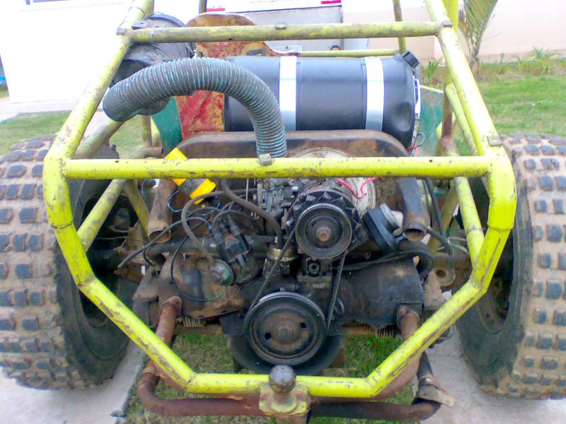

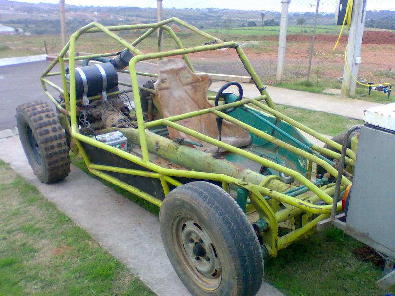

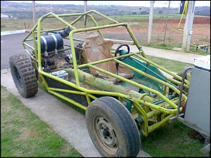

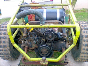

    Sou novo no fórum, e na categoria, ando de moto em trilha a um tempo já e agora resolvi comprar uma gaiola.
    Gostaria de saber o que vocês acham desse bicho aqui:
    http://img576.imageshack.us/i/28022010063.jpg/
    http://img265.imageshack.us/i/28022010062.jpg/
    http://img641.imageshack.us/i/28022010064h.jpg/
    http://img835.imageshack.us/i/28022010065.jpg/
    Motor ap 1.6, caixa de fusca com engrenagens retas modernas, amortecedor fusca, regulagem para até três amortecedores em cada roda, freio a tambor nas 4, e tudo funcionando blz pelo que o cara me disse.
    Por 3500 com pneus e rodas menores do que os da foto.
    Será que tá no preço?
    mt barato?
    Agradeço a ajuda.
    Abraços!
    Ta boa a gaiola , ta anunciada no ML né
    Já de cara com motor ap precisa de freio a disco nas 4 senão para nunca e ela é longa , dependendo do que for fazer não serve ...
    Ex : trilhas mais pesadas ela vai enroscar mais facilmente
    Da uma questionada sobre a suspensão dianteira pra saber porque esta tão alta assim
    Citação Postado originalmente por chuck Ver Post
    eu to junto pra comprar essa gaiola, vamos comprar junto e dai andar junto tbm com ela, ou vamos fazer a nossa própria, agora com a facilidade de arranjar um reboque alugado estamos repensando no projeto que eu tinha com a brasilia ...
    a dianteira ele fez uma engembra lá que eu nao sei se é boa ou se ficou mt fragil, mas parece que pode facilmente voltar ao lugar, os freios foi uma boa dica que eu nao tinha pensado ainda, e eu também acho ela muito comprida, eu pensava ainda em encurtar ela um dia, dai ia ficar bombando nas trilhas ...
    qualquer dica maior ai ajuda talvez alguem que ja tenha visto ela lá em porto alegre, parece boa, mas nao sei se nao pode ser um problema pra nós ...
    abraçs
    essa gaiola verde seria a segunda opção de gaiola pronta, ia sair por 3 mil com motor 1600 ...
    ou eu ia procurar um chassi pra montar a gaiola, e faríamos com motor de fusca, bem parecido com essa gaiola verde em relação a estrutura
