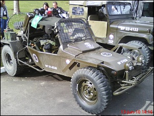

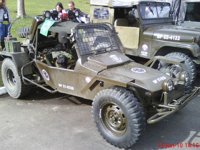

    o cara vi que voce gosta de gaiolas militares essa aqui tava em um encontro de carros antigos em são bento do sul sc

    poxa, obrigado, que gaiola maneira, e a outra de cima, é a sua?
    bacana tbem.
    to procurando um projeto com as medidas semelhantes as das gaiolas da collela sabe, estilo militar mesmo, como aquelas do meu album, qq coisa da uma olhada la q vc vai ver q tenho coisas de gaiola la, abraçao e vlw........
