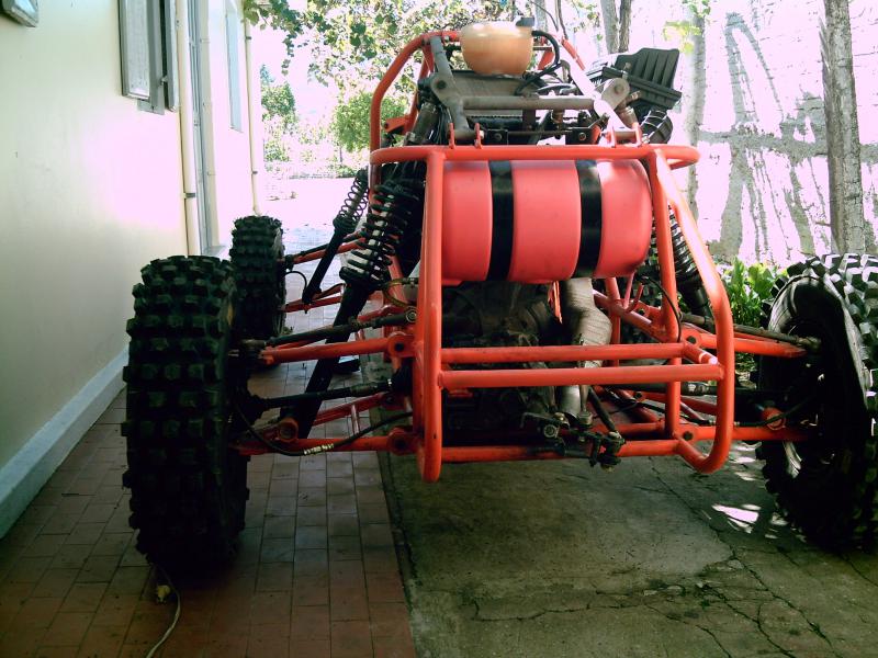

    O meu dimensionado é especial para Gol...em geral ele melhora de 8 a 10 cv no motor...
    OBS: a fita que envolve o dimensionado é obrigatória porque o cano quando esquenta derrete a coifa da homocinética e o motor de arranque. O nome da fita é Termo Tape, 60 pilas no Mercado Livre, a função dela é manter os gases de escape aquecidos o que melhora também a potência, o efeito colateral é que mantém a parte externa do cano mais fria, o que ajuda a não derreter a coifa e o motor de arranque...
    Miniaturas de Anexos Miniaturas de Anexos dimensionado AP-pict0063.jpg   dimensionado AP-pict0067.jpg

    Citação Postado originalmente por mali9ski Ver Post
    flavio esse teu motor o e o ap do golf com cabeçote de fluxo cruzado
    Não, não! Pela foto vc vê o coletor de admissão e escape do mesmo lado...o meu é um AP comum, era de uma Saveiro 1.6 MI.
