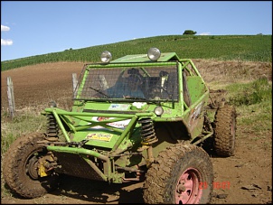

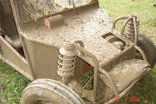

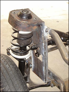

    Não apenas a Variant II e a Kombi tem IRS. Sobre a suspenção dianteira ja vi gaiolas com a suspenção da variant II tbm, estou iniciando a minha e tenho planos de usar a mesma.Vai dar trabalho refazer a parte dianteira mas axo ke fica bem melhor. As fotos não são minhas são de gaioleros aki do forum, usando apenas como exemplo.
    Miniaturas de Anexos Miniaturas de Anexos construsao do gaiola bola 8-dsc08131.jpg   construsao do gaiola bola 8-saco.jpg   construsao do gaiola bola 8-suspensao-diant-02.jpg
