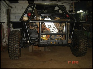

    E ae pessoal depois de tanto tempo voltei aqui no forum para contribuir co o maximo de meu conhecimento com todos.......
    E olham só a minha gaiola versão 2010 4x4 e agora também 4x2 com um simples toque na alavanca........

    Cara como vc fez esse monstro muito louco?????????rsrsrsrsrsrs
    Parabens

    q monstro , parabens , totalmente irada , sem frescuras , deve ser muito bruta mesmo , parabens pela criatura , rsrsr

    Obrigado pelos elogios mas ela só chegou neste estagio com a colaboração dos colegas aqui do forum.........

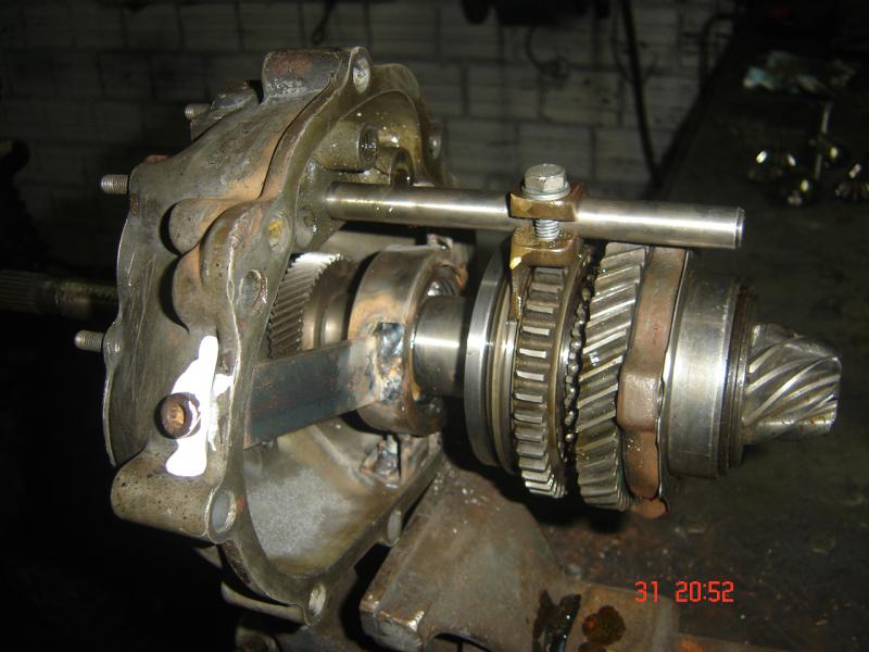

    Cezar olha só...na trilha a gaiola fico muito boa o unico problema fico na tração dianteira que tem pouco peso, mas é facil de resolver.
    Ja como eu fiz o engate da tração diant foi uma semana pensando mas saiu,é tudo feito dentro da caixa dianteira isto ainda não testei mas parece que ficou bala...

    Avança a posição do piloto, manda a bateria e o tanque para frente! caixa de fusíveis e tudo o mais que possa ser deslocado e reequilibra o peso com melhor distribuição, aí já melhora a traçao do eixo dianteiro!
    Mas agora conta o segredo da transmissão!!! Estou curioso para ver tua solução e talvez passar para meu buggy!!

    Fala Cezar
    É dificil de explicar mas tenta endender e aos poucos eu esplico...

    Eu ja entendi..e é dificil explicar mesmo....hehehe
