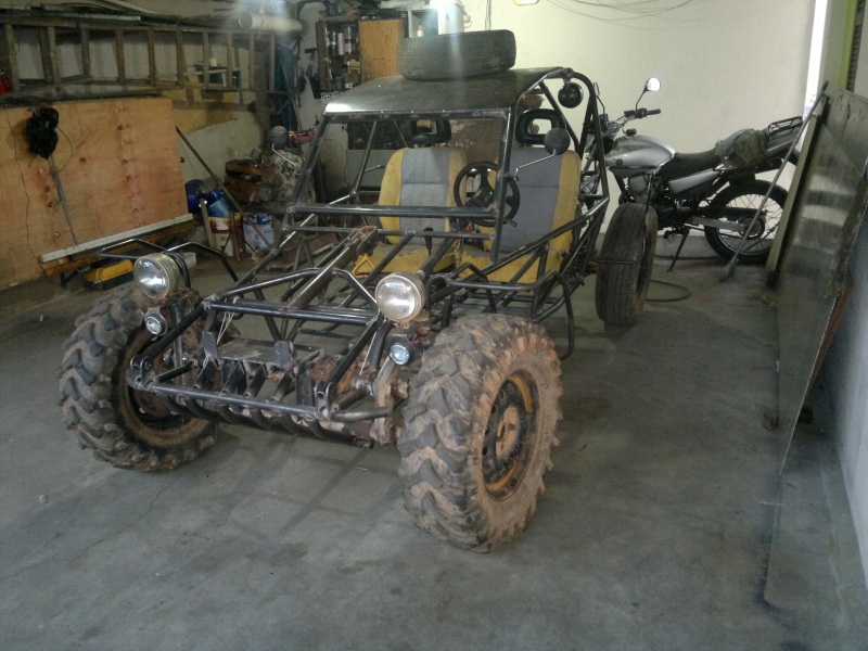

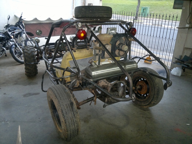

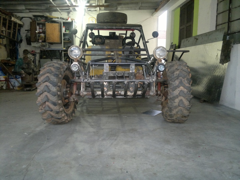

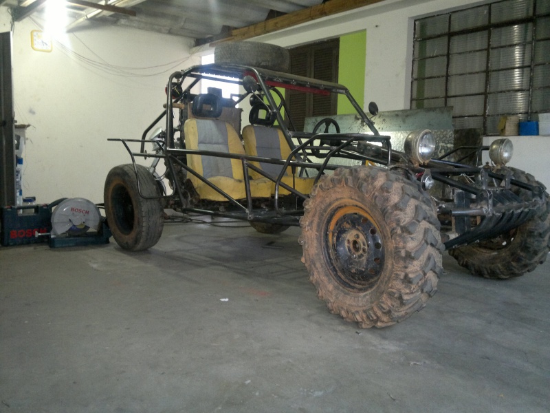

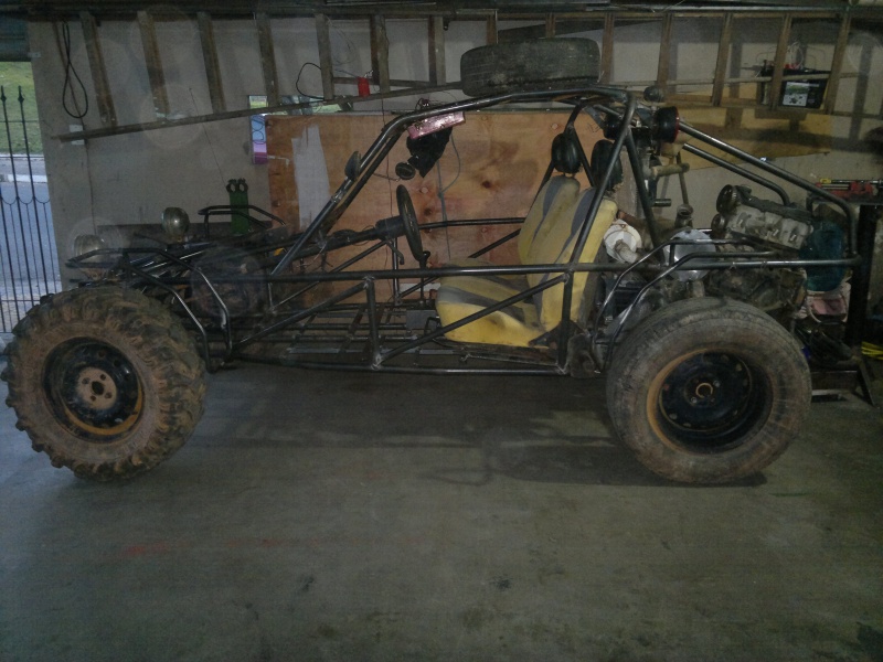

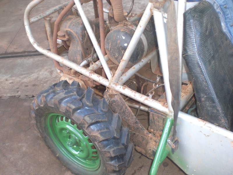

    Postado originalmente por wust01 Ver Post
    Esta é a minha contribuição pro pessoal do forum algumas fotos da minha gaiola ainda com motor 1600, mas ja estou com um AP 2.0 do santana a alcool comprado com reduções da kombi com cruzeta e vou colocar a caixa de pasate 4 marchas, só esta me faltando tempo R$$$$$$$$ para montar esta configuração.
    Anexo 393209Anexo 393210Anexo 393211Anexo 393212Anexo 393213
    cara qual a medida desses pneu tork ai?? não pesa muito para o motor a AR não??

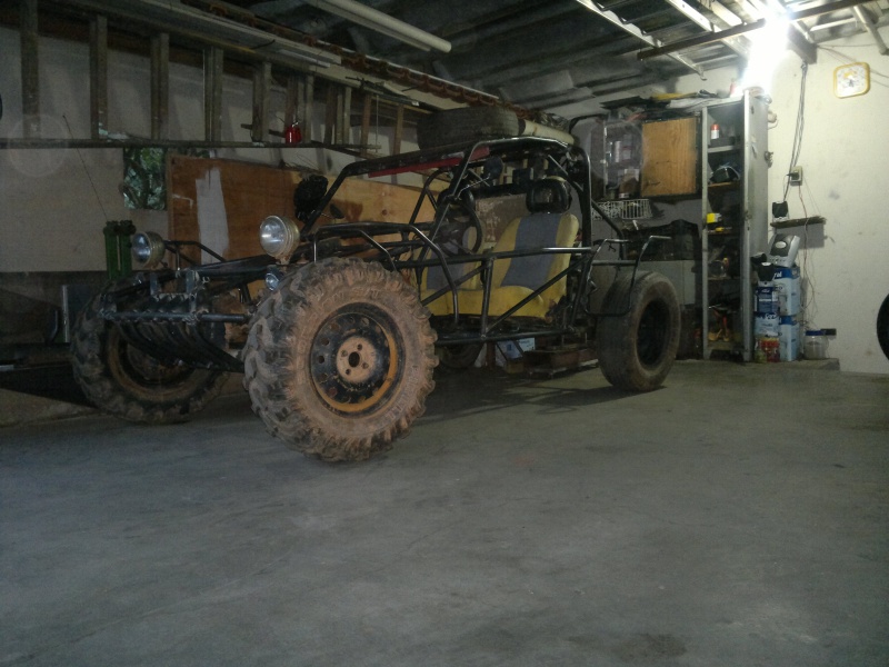

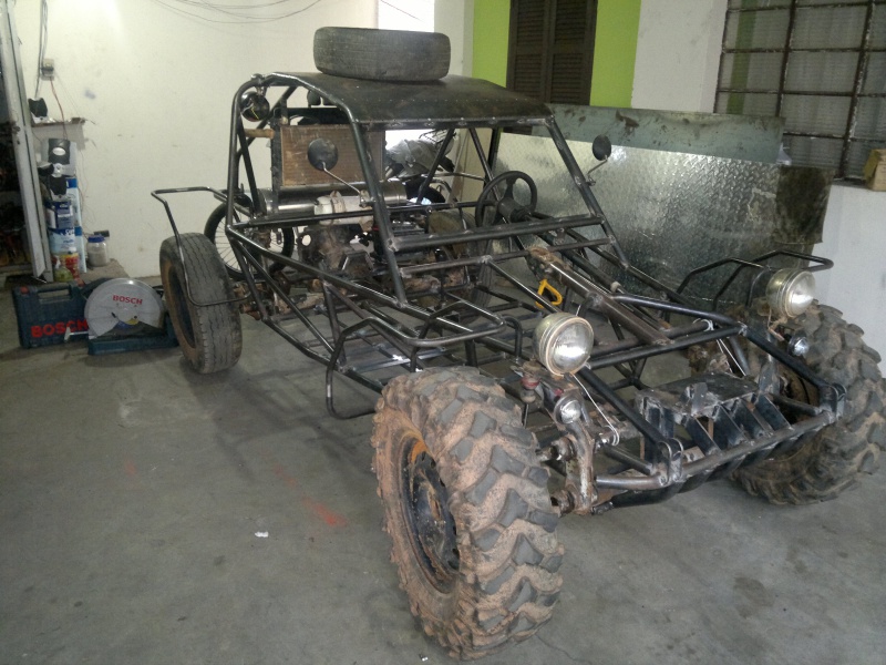

    minha nova gaiola
    quase pronta para a pintura, faltando apenas alguns detalhes
    Anexo 411235Anexo 411244Anexo 411241Anexo 411238Anexo 411237Anexo 411234Anexo 411232Anexo 411245

    Gomes Pride
    Digo, parabéns ta ficando muito show sua gaiola muito bem feita, que pneus vc vai usar na traseira e qual o cambio que vc esta usando? Parece que seus pneus ñ ficaram tão fechados, \ / dessa forma.

    digobrazil
    Postado originalmente por Gomes Pride Ver Post
    obrigado, estou trabalhando muito para que fique uma ótima gaiola e bonita, muito mais do que um fabricante ai que muita gente acha que ele fabrica "a gaiola" e tem vários pontos negativo em sua estrutura que tem que ser modificado.
    Esta minha gaiola já é a 4ª que estou fabricando e este modelo é o que pretendo começar a produzir para venda.
    Quanto aos pneus, eles estão invertidos, então os pneus que estão na frente vão ficar nas rodas que estão atras e na frente vou por pneu de caminhonete por enquanto e futuramente serão cross.
    Quanto as rodas não aparentarem estar assim \ / é porque o cambio esta sem a caixa satélite que esta na tornearia fazer rosca nas travas. O cambio é o que veio na Brasilia, porem ao desmontar vi que esta com coroa de 35 dentes.

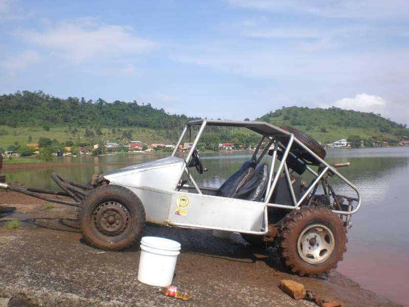

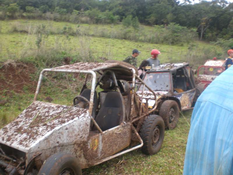

    http://www.youtube.com/watch?v=iyfswv1etBU
    Galera esta e minha gaiola.. ta bem diferente agora,ta pintada de vermelha e tem farois e lanternas.. fui brincar num barreiro ai mas tava meio fundo kkkkkk..

    Essa gaiola que te puxou ta meio feio de pneu traseiro...rsrsrs

    Cara naquele dia aqueles 2 calços quebraram.. quase que meu motor saiu do lugar mesmo kkkkkkkkkkk..
    mas a corda tava amarrada direto na gaiola,tenhu que fazer um suporte na traseira para rebocar mesmo.. Vou postar mais fotos e video da gaiola de como estar agora.. melhorei muita coisa! =D
