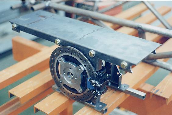

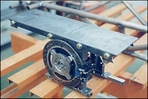

    No meu baja usamos como base um diferencial de chevette, usinamos a carcaça, substituimos rolamentos, e refizemos a vedação, alem de adicionar opção de bloqueio(manual, por pino). Fotos abaixo, e video!
    Diferencial em mini baja-img_0619.jpgDiferencial em mini baja-diferencial.jpgDiferencial em mini baja-diferencial2.jpg
