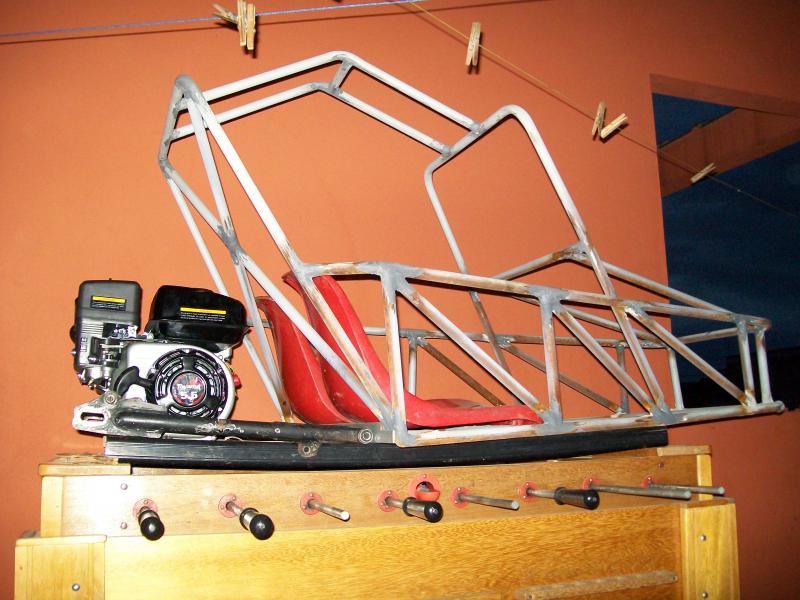

ola pessoal sou novo no forum.
Marcio parabens pelo seu projeto.:palmas:
Já tenho uma mini gaiola que estou constrindo, ja esta no acabamento. e estou andando com ela a mais de um ano.
estou com o projeto do kart cross com motor lateral em mãos, e pretendo começar a compra do material. Tenho algumas duvidas:pensativo::
1ª-gostaria de saber se esse é o aranha ou o piranha?
2ª-qual seria o menor motor viavel Ex:150cc. daria conta?
3ª-o pneu de scooter na traz. e dian. ficaria bom?
Penso em construi-lo, com dimensões a meu tamanho(tenho 12 anos), pois meu pai não quer colocar nada muito possante.
Agradeço a vcs pela ajuda.
fotos da minha mini gaiola:dance:
Anexo 245676
Anexo 245677
Anexo 245678
