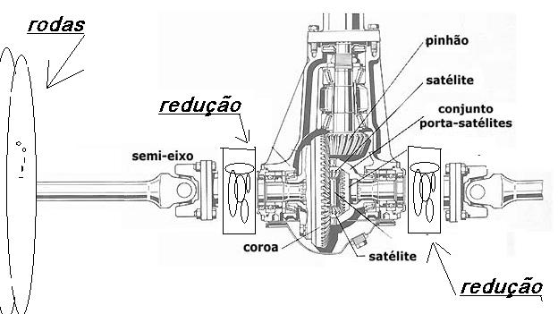

    Se ao invés de usarmos a redução na ponta ,,,
    se a gente conseguisse fazer um suporte e colocar ela junto ao diferencial... e não junto a roda...
    Faria diferença..?
    Olha o desenho..
    caixa de reduçao

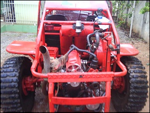

    tambem tenho caixa de reduçao em minha gaiola ajuda mto
    nem precisa acelerar pra subir morro
    mas a minha nao adptei o facao , coloquei a traseira da kombi inteira
    na gaiola sem usar o chassi do fusca so a susp dianteira
    mas c tem razao pula pra caranba
    com resolveu o probl da arrancada?
    c possivel mande fotos

    Se for possível acho que resolve o problema.

    Com certeza resolveria o problema....o problema da redução é estar parafusado junto com o facão, se voçê conseguir fazer a redução junto com a caixa beleza....mas o mais facil e barato é a caixa 7x36....
