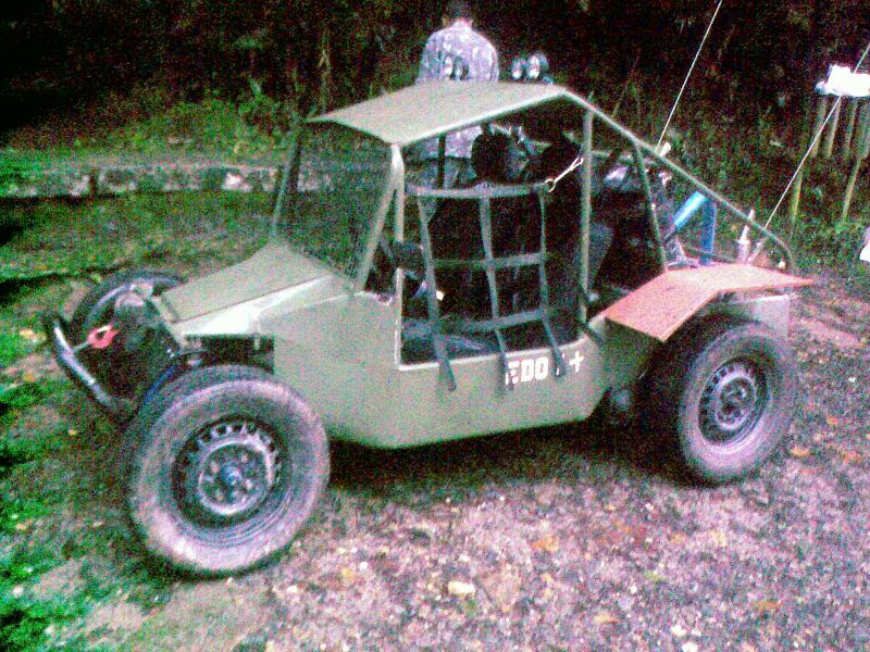

    Galera minha gaiola tem motor 1600 com cambio 1600 por enquanto....
    Tá com suspensão toda fusca por enquanto ..... IRS sonho a ser realizado quando o casório passar... agora comprei uns pneus que sei que meu cambio vai chorar e já to negociando um com reduzida mas compensa mesmo ??? ou um kombi simples resolve ???? e a suspensão to estudando reforçar com mola helicoidal ou outro conjunto de amortecedor e mola, pq as borrachas do batente vão pro saco toda vez que saio com ela.... salvem o individuo aqui .....

    Tenho fusca com motor AP 1.8, mas antes tinha o Ar 1600, com pneus 235 x 75 x 15 e diferencial de kombi e sempre andou bem no ap e no a ar, se o motor esta legal, vai embora com diferencial da Kombi 7 :36, apenas com motor AP baixou um pouco as molas do facão , por isto vou por molas espirais junto do amortecedor e prender ele direto no facão, nao na parte de baixo da suspensão como o da variant II que eu tenho, vai ficar com amortecedor e molas curtas, ajudando a segurar o sistema todo, sem ficar duro
    abraços
    Cambio homocinética normal sem reduzida ???
    Tava pensando em reduzida o que acha?

    sim, no meu fusca nunca usei reduzida, apenas o diferencial da kombi 7:36, usei motor a ar 1600 dois carburadores e pneus 235 x 75 x 15, ficou muito bom, com muita força, mas o motor tem de estar ok, velas, cabos, carburador, etc.
    a redução é boa, mas pula muito em subidas, alguns não se importam, eu andei em um fusca assim e não gostei, por isto uso direto as homocineticas na caixa da combi

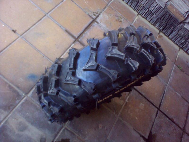

    E ai ja experimentou os pneu novos,poste logo os resultados,eu comprei um par igual ao sei(225/70/15)qual medida é o seu,nao montei ainda porque ainda estou fazendo a minha estrutura mas agradeço se postar o comportamento deles num 4x2!
    abraços
