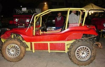

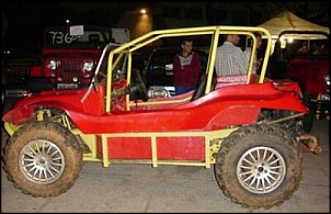

    Com o 4x4 seria ideal! Abaixo colei o texto de uma notícia sobre o buggy 4x4 do Ivan:
    " Ivan e seu terrível Buggy
    Carlos Auricchio, piloto de 4X4, numa de suas passeadas fazendo trilha conheceu o Ivan e seu Buggy com tração nas quatro rodas. Carlos disse em sua matéria que achou o Buggy incrível, valentíssimo, passava por trechos onde os outros atolavam.
    Confesso que fiquei encafifado. Se dava pra fazer um Buggy traçado pra andar na terra, também daria pra fazer um Fusca 4X4 pra andar no asfalto, e aí... quem sabe? O bicho seria bem danado pra arrancar e curvar.
    Fui atrás, liguei para o Ivan Markic e marcamos uma olhada na sua criação.
    Logo de cara fomos dar uma volta no Buggy e o Ivan cismou de subir uma tremenda escada. Eu, pra escapar do perigo, sugeri que ele fosse sozinho, enquanto eu tiraria umas fotos. E, engatando a tração 4X4, não é que o Buggy subiu numa só, sem muitos trancos e sem patinar? Fiquei bobo. Quis fazê-lo dirigindo. Subi na boa... incrível.
    Isto provado, restava arrancar do Ivan como é que ele montou essa traquitana. Aqui vai o que entendi:
    1 — Pra começar, ele levantou todo o Buggy em
    15 cm. Para tanto, usou a suspensão traseira da Variant II. Que é diferente da usada pelo Fusca e pode ser erguida sem que “feche” as rodas.
    2 — Usou amortecedores do Monza na suspensão dianteira, já que esta foi distanciada em suas partes inferior e superior.
    3 — Colocou uma segunda caixa de marchas na dianteira e esta é acionada por um eixo Cardan que é acoplado ao eixo piloto da caixa normal, traseira. O eixo-piloto da caixa traseira foi trocado por outro mais comprido, para que sobrasse uma ponta dele para fora e essa ponta foi frezada para ser encaixada à luva do Cardan.
    4 — O Cardan aciona a caixa de marchas dianteira e esta, ao ser engatada, engrena a terceira marcha, e ele trocou as engrenagens da terceira para dar uma relação de 1:1. Assim, ao engatarmos
    por exemplo uma 1ª, o eixo-piloto dará ao Cardan uma rotação que fará as rodas dianteiras rotacio-narem iguais às traseiras.
    Bem, até aí beleza! Mas há um porém nessa história: numa curva, o raio percorrido pelas rodas dianteiras são ligeiramente diferentes do das rodas traseiras, e isso, no asfalto, é problema. Na terra ou na lama, não há maiores esforços, pois há patinações e escorregadas do pneu, mas no asfalto a coisa força.
    Então, para Ivan, que só liga a tração na terra, ou quando ele está com preguiça e resolve subir alguma escada, “no problems”, mas eu tenho outras, e má- intenções, quero ver um Fusca endemoniado comendo todo mundo nas arrancadas e curvas asfálticas.
    Solução: colocar um diferencial no meio desse Cardan acima descrito, assim ele compensa essas diferenças. O Niva tem esse diferencial, assim como todos os veículos traçados.
    Bem, só sei que estou cismado com a coisa.
    O Ivan vai vender este Buggy porque já cansou de fazer trilha com ele e esnobar TODOS os outros veículos lameiros que encontra pelo caminho. Seu Buggy é muito leve — pesa 550 kg — e enquanto os outros chafurdam, ele flutua na lama. Agora o Ivan está começando um Fusca Baja e espera humilhar ainda mais os colegas enlameados, sem dó, e depois partir para sua comercialização!"
    retirado de http://www.primeiramao.com.br/editor...l_veneno99.asp
