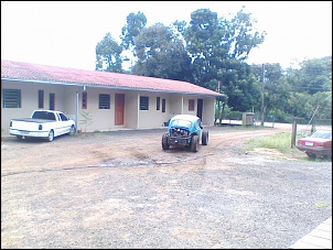

    Segue a foto da gaiola x)

    amigo assim...
    ja tive d td,caixa de fuka com manga,coloquei cx de redução(fica bom mas pula mt)e agora coloquei cx de kombi e susp irs...
    pronto...
    acabaram-se tds os problemas...
    agora a roda trabalha reta...melhora a tração ...naum pica...e fica mt alta...
    na minha agora to com a irs da variante II e cx de combi.
    a susp é um pouco chata de adapta mas compença...
    boa trilha a tds
    abraço...
