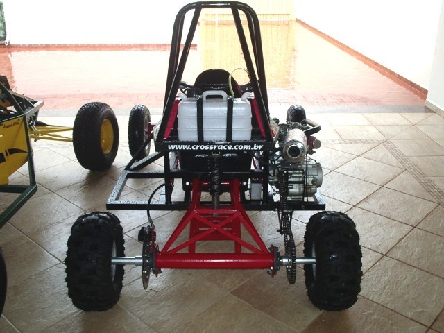

    Olá leobnaval!
    eu diria que monobloco seria como essa suspensão da foto anexada!
    mas estou em divida, qual seria mais em conta, essa da foto ou uma duplo A?

    Edumag não existe suspensão monobloco, monobloco é um tipo de estrutura utilizada para substituir o chassi no qual você não consegue desmontar a carroceria e deixar a parte mecânica do veículo "em pé" a fixação do motor e suspenção se dá na própria carroceria.
    Este tipo de suspensão tras. é muito mais simples que o duplo A (que é independente), este sistema é eixo rígido com braços arrastados (muito similar as balanças tras. utilizadas nas motos off-roads) de contrução simples, e conjunto mais leve que o duplo A, portanto mais em conta.
    Abraços, Leo
