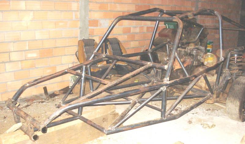

    E ai pessoal, segue ai mais uma foto da empreitada, minha duvida é para instalar o assoalho, qual a melhor forma, por baixo ou por cima dos canos?? Meu palpite, é por cima, fica mais facil de limpar rsrsrss... abraços

    A melhor saída é colocar o assoalho por baixo dos tubos porque o principal é manter o assoalho liso para deslisar sobre as pedras...quanto a limpesa é só fazer uns furos grandes, até 2 furos cada espaço formado pelos tubos, digo isto por experiência própria.
    E está de parabéns pela gaiola, ficou muito bonita e bem proporcionais os tubos.
    O que o flavio disse esta correto! assoalho por baixo deixa que os obstaculos deslisarem,se os canos da sua gaiola fossem todos 'de comprido' ou seja no sentido da dianteira para a trazeira vc ate poderia colocar o assoalho por cima!

    Chapa do assoalho por baixo dos tubos ficando como um chapão por baixo da gaiola assim não fica partes para enrroscar no barro, pedras e galhos.
    Faça tambem um protetor com chapa para câmbio e motor.

    por baixo...e onde ficam os pés do piloto e copiloto faz duplo por cima tamem pra maior segurança???

    Eu recomendo o assoalho por baixo e mas nada, não precisa fazer duplo desde que bem dimensionado o assoalho.
    Mas se os tubos atrapalharem o apoio dos pés, pode por uma chapinha por cima só aonde ficam os pés (melhor ainda se forem de aluminio xadrez, como assolho de ônibus).
