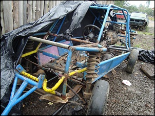

    Olhem o espaço que tenho na frente da gaiola... ali vou fazer uma grade com 5 barrinhas de ferro na vertical... na parte de cima vou colocar o tanque de fusca... e na parte da frente pensei em colocar a ventoinha...
    Atualmente a cebolinha da ventoinha dispara com 85º... estou pensando em colocar 2 ventoinhas... com 2 cebolinhas.. 1 com 85 e outra com 90... alguém tem idéia de que tipo de cano e a bitolas deles que posso usar pra levar a agua do radiador ao motor e vice-versa?
