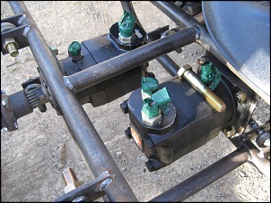

    Miniaturas de Anexos Miniaturas de Anexos gaiola 4x4 hydro-hydrodinamic-buggy.jpg

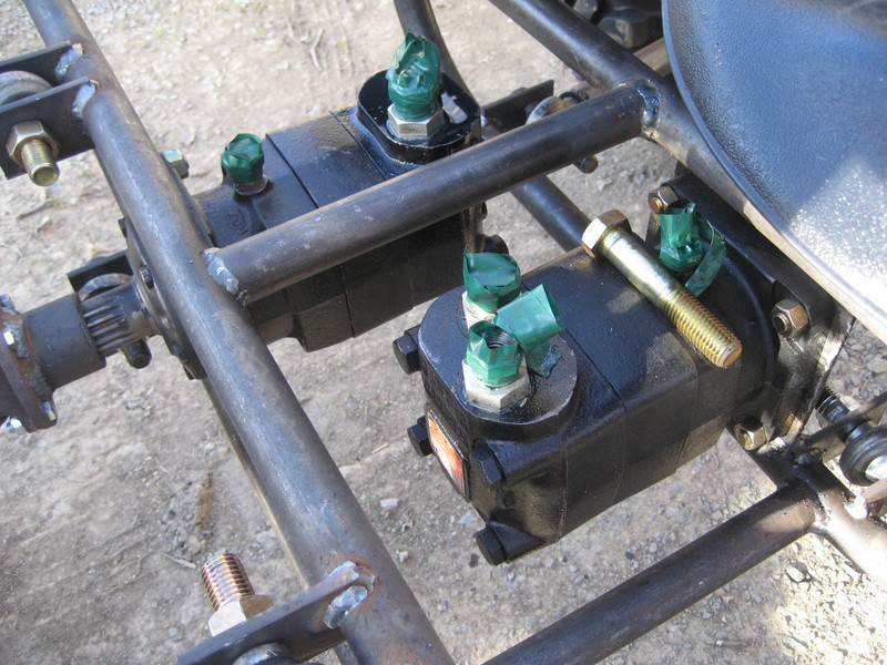

    parece facil
    so parece
    lido o dia todo com transmissoes hidrostaticas e o dimensionamento eh critico
    veja umas fotos

    Citação Postado originalmente por Gilbertojipeiro38 Ver Post
    parece facil
    so parece
    veja umas fotos
    X2, uma coisa é fazer um veiculo que consegue se locomover outra coisa é fazer um bom veículo hidráulico
    É muito mais dificil dimensionar equipamentos hidráulicos e caro do que os sistemas usuais.
