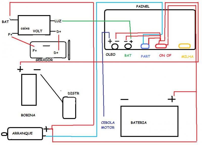

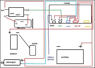

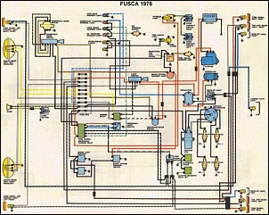

    vc até pod usar a susp traz da kombi, no meu caso tbm estou usando a da kombi 94 e fikou muito bom.
    tenho aqi algumas coisas de eletrica q pegei aqi mesmo no 4x4
    Reforma da gaiola !!-esquema_tl.jpgReforma da gaiola !!-esquema76n.jpgReforma da gaiola !!-sem-t-tulo.jpg Reforma da gaiola !!-releauxiliaracionado.gif
    http://www.4x4brasil.com.br/forum/ga...mukiranas.html (Baja Mukiranas)
    tem agumas fotos ai

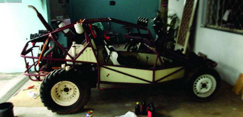

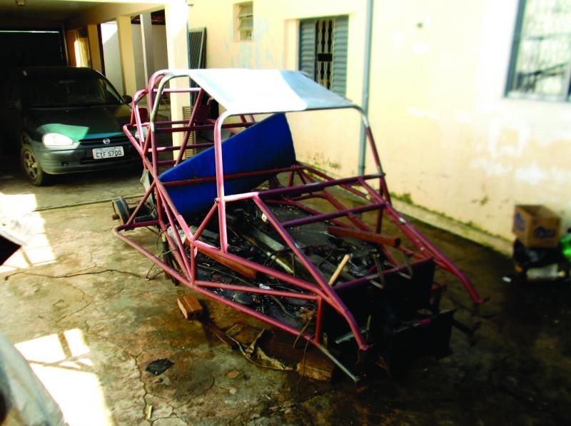

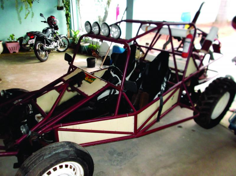

    entao pessoal essa e a minha gaiola comprei ela pronta de um rapaz q faz aqui em rio claro so otimas gaiolas, ai queria mudar a cor e deichar com minha cara ai foi aparecendo motor, cambio e tive q tirar uns prodes nela e ai to com ela toda desmontada meu isso e um vicio vc sem vai querendo melhorarReforma da gaiola !!-ga1.jpgReforma da gaiola !!-ga2.jpgReforma da gaiola !!-ga3.jpgReforma da gaiola !!-ga4.jpg

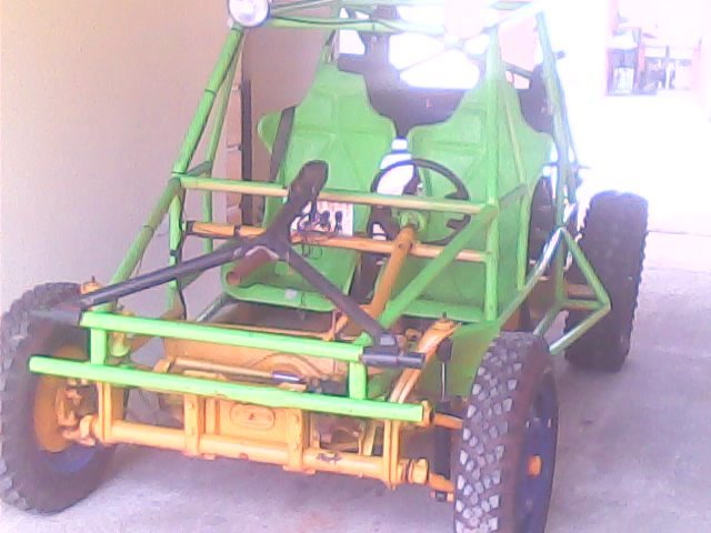

    ola agora o estado dela to ficando louco preciso terminarReforma da gaiola !!-ga55.jpgReforma da gaiola !!-ga66.jpg
