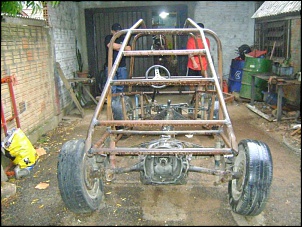

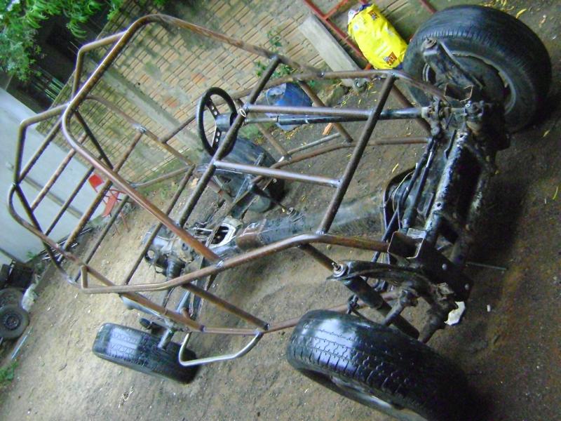

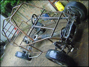

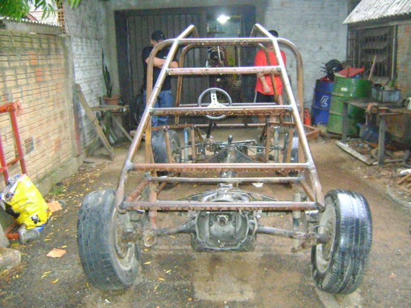

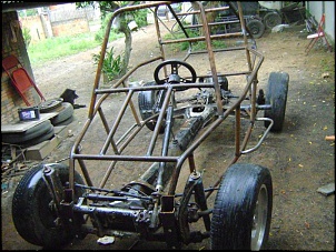

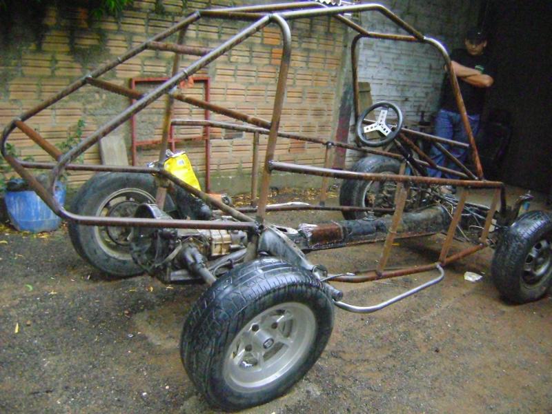

    Nova gaiola chegando...
    estou postando algumas fotos de mais uma gaiola que em
    breve estará roncando....
    Miniaturas de Anexos Miniaturas de Anexos Nova gaiola chegando...-dsc02164.jpg   Nova gaiola chegando...-dsc02165.jpg   Nova gaiola chegando...-dsc02166.jpg   Nova gaiola chegando...-dsc02167.jpg
