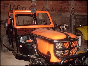

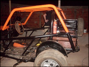

    Citação Postado originalmente por Flávio Cadore Ver Post
    Matheus, o seu amigo tá de parabéns pelo trabalho mas...acho que ele vai pagar os pecados que por ventura ele tenha ou virá a ter... ainda bem que tem uma caçamba para colocar peso.
    Conheço relatos de quem fez e não deu muito certo não...
    bem flavio ...
    o cara q ta fazeno fez 85% das gaiolas aqui da minha cidade, inclusive ele fez a minha
    como pagamento de uma das gaiolas de fusca q ele fez ele recebeu como parte do pagamento um opala ''veio'' e decidiu inovar um poco e fazer uma gaiola de opala..
    as trilhas aqui da regiao sao muito leves e acho q se colocar umas 2 caixas de skol na carroceria e uns pneus asgresivos (vj900 o usado em todas aqui) ele consegue ir nos passeios..
    abrass
