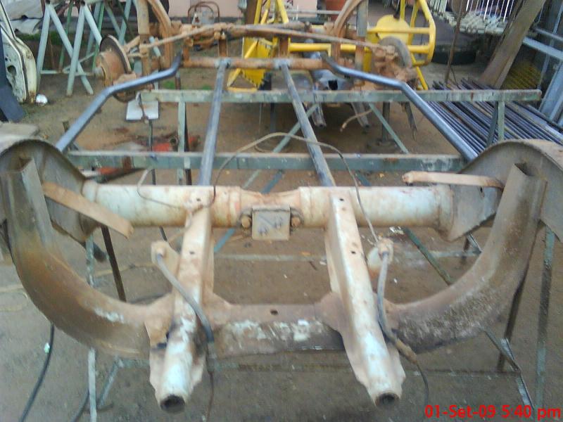

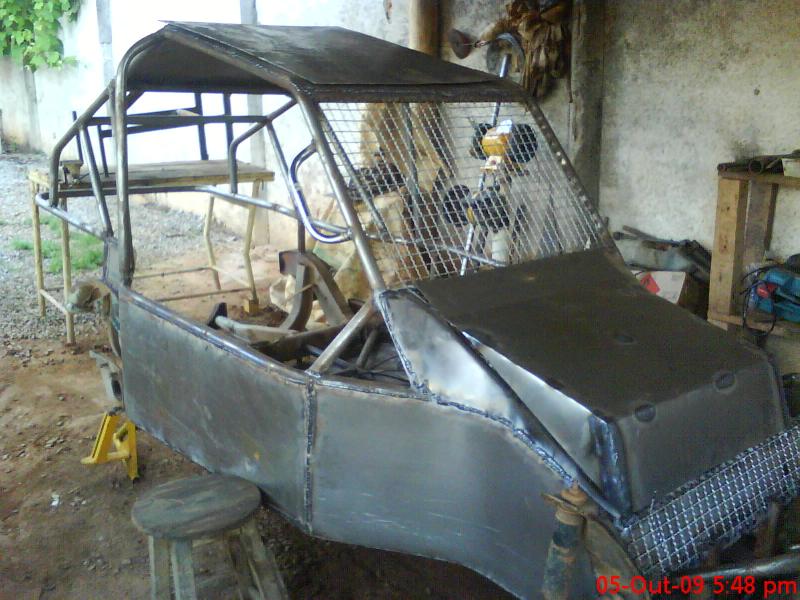

    Miniaturas de Anexos Miniaturas de Anexos Ajudem Gaiola 4 lugares motor Ap.-dsc02428.jpg   Ajudem Gaiola 4 lugares motor Ap.-dsc02429.jpg   Ajudem Gaiola 4 lugares motor Ap.-dsc02518.jpg

    Pessoal estou sem tempo p/ net mas a gaiola esta em andamento, com algumas modificaçoes, vou cortar o chassi e fazer de dois lugares... Qual é o melhor metodo para cortar??
    Outra duvida é quanto as rodas Trazeiras, como já disse anteriormente pretendo usar o chassi e suspençao da brasilia mas quero colocar a roda da D20 aro 15 e fazer um flange de adaptação. Vou ter problemas com a suspenção?

    Muito obrigado pelas dicas pessoal aceito sugestão. Em breve já terei algumas fotos, já vamos começar montar os motores, quanto a adaptaçao das rodas vou confeccionar os flanges separando as rodas do tambor e fazer as furações internas para o tambor e externa para a roda.
    Pessoal já compramos os chassis as rodas e ja estamos montando os motores, inicialmente eram apemas tuas gaiolas que iamos montar, mas como todos já sabem a febre dos gaioleiros é contagiosa.rsrsr. Agora são tres. duas com motor Ap e uma com VW Ar 1600. Em breve já terei fotos dos chassis e conto com a ajuda de todos.
    Abraços, Lima
    Já estou com o Chassi e as rodas essa semana vou cortar. Qual o método mais fácil disco de corte ou maçarico.
