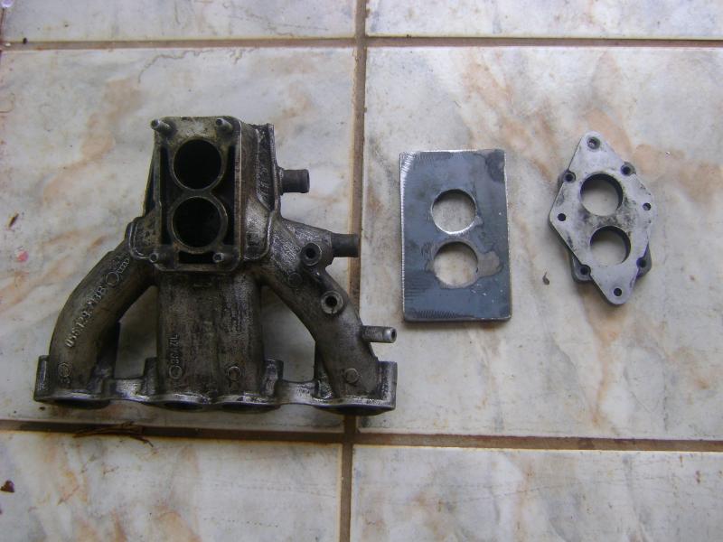

    ola amigo, tenho 3 gaiolas e 1 delas esta com motor ap 1.5, tubagem do ap moderno e tldz a alcool, ainda no pratinado. ficou perfeito. ainda por cima o motor foi feito com pistão de fusca 1.5 para baratear a retifica. na saída de agua da tubagem pro cabeçote eu tampei com uma moeda de 1 real que encaixa bem justo, depois vedei com cola para alta temperatura e soldei um espigão na parte de cima da tubagem, bem no canal de retorno e liguei a mangueira no retorno de agua que fica na traseira do cabeçote. esquenta super bem. vou ver se consigo postar fotos...
    Vou postar a foto da flange que fiz para adaptar o carburador TLDZ na tubagem do mini progressivo
