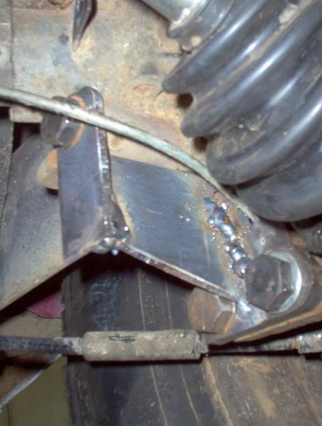

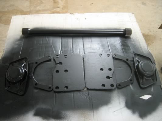

    Citação Postado originalmente por ssupernova Ver Post
    opa amigao, sabe me falar como faço para erguer uma kombi kabine dupla, ja andei vasculhando o google e nada encontrei,.,,
    Achei tudo no google, kkkk
    Miniaturas de Anexos Miniaturas de Anexos -im000122.jpg   -rearliftplatesinstalled.jpg   -im000201.jpg
