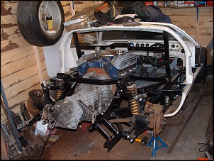

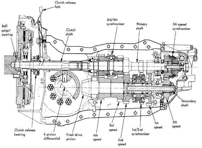

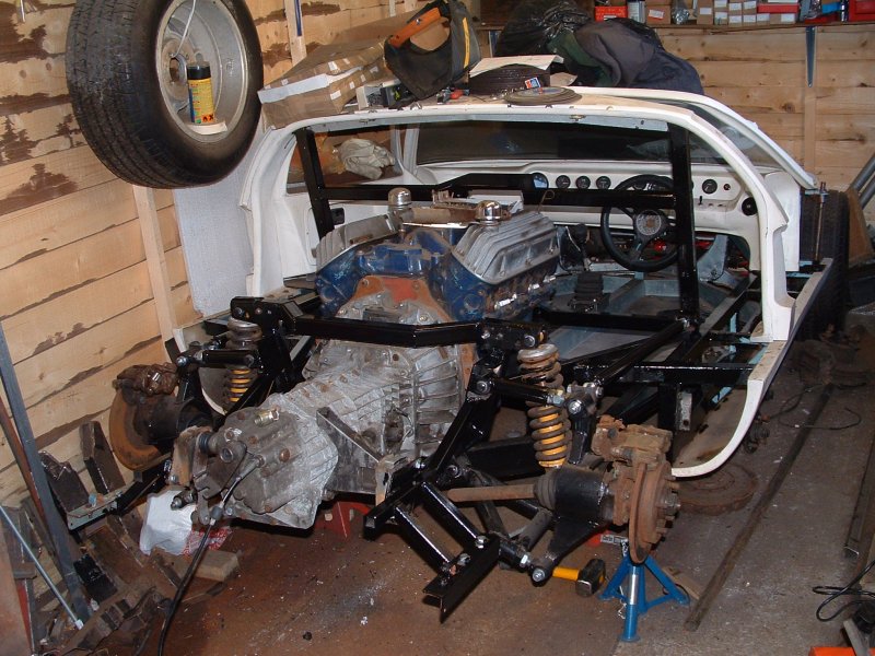

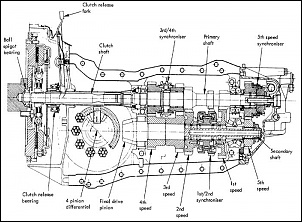

    Um belo dia eu me lembrei que alguns dos primeiros buggys do Schlesser no Paris Dakar eram com mecânica Renault, e lembrei também que li em algum lugar que alguns Renault tinham um câmbio similar ao VW, do tipo caixa e diferencial no mesmo corpo.
    Dando uma pesquisada vi que ele é muito usado na Inglaterra, em réplicas de Ford GT 40, não entrei muito à fundo na pesquisa, mas pelo que vi é um câmbio bem forte, e no Brasil veio nos Renault 21 e acho que em algumas Trafic também, não tenho certeza.
    Vou anexar algumas fotos! E um manual de manutenção que achei em pdf, inclusive com as relações dele.
    Acredito que se achar em algum desmanche, não deve sair caro, pois é com certeza pouco procurado, acho que é uma boa opção para motores fortes, além da raríssima mosca branca dos olhos verdes "091"! Deve aguentar bem o tranco pois o pessoal lá fora usa em v8!

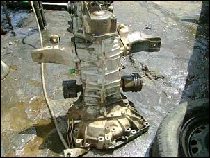

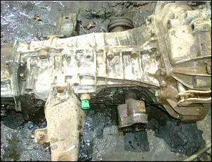

    Mais algumas fotos de um que achei num desmanche em SP, o cara mandou as fotos, queria 800 reais.

    não é tão fácil achar uma trafic, ou mesmo um 21, em desmanche...
