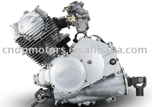

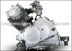

    como vai fazer o acoplamento da tração? diferencial central?
    Miniaturas de Anexos Miniaturas de Anexos Kartcross com motor transversal e talvez 4x4-motor-monocilindrico-gasolina-de-400cc-com-cambio-e-caixa-de-transferencia-para-quadriciclos-f.jpg
    Acredito que seria melhor diferencial. Que motor e transmissão é essa?
    Talvez diferencial do Niva
    pra mim, um kart cross se define por nao ter diferencial e usar um motor de moto.. se nao vira gaiola, seila qual a definicao geral, kart cross 4x4 com suspencao alta.. pra mim eh gaiola.. seila kkk
    Citação Postado originalmente por Juarez Jr Ver Post
    aquele motor é chinês, para ser usado em quadriciclos, e ja vem com câmbio e caixa de transferência... reparou que ja vem até com as cruzetas?
