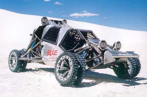

    Estes sistema de rodas traseiras é muito parecido com o do Buggy Ballistic da EDGE e a suspensão dianteira também é parecida, porém o Ballistic usa dois amortecedores em cada lado.Projeto de + uma Gaiola-ballisticindunes_500x331_480x480.jpg
