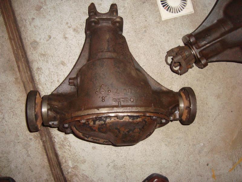

    e ai galera ai estao algumas fotos do cambio chevetea adaptado para motor ap e do diferencial de chevete com tulipa de santana que quero por no meu fuscao!!! asim que der posto mais fotos!!!!!

    respondendo a tua pergunta, este problema nao chega nem ser um problema porque na saida do cardam da cx, tem uma cx de redução acoplada que transfere pro diferencial atraz!!
    simples depois de tanto pensar chegamos ao final agora so falta o fusca,hehe......ah e nao e cx de 5 marchas tem que cvt de 4 marchas ok, a de 5 nao aguenta nao, valeu!! qualquer coisa meu e-mail df-matte@brturbo.com.br

    Conheço esse dif com tulipas, não seriam os meus não? rssss
