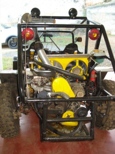

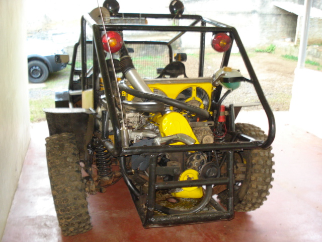

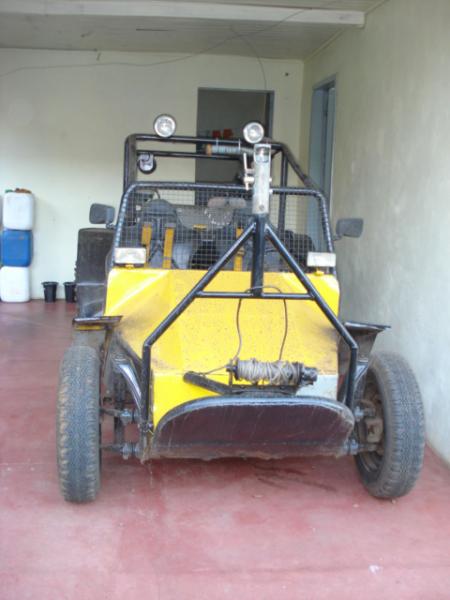

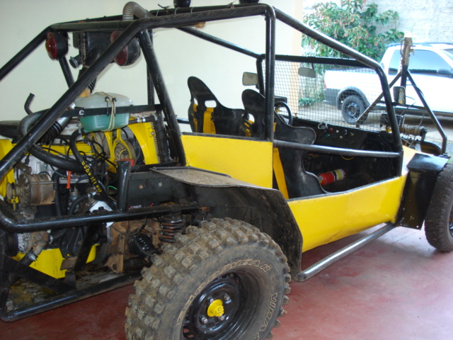

    Olá pessoal, conclui a gaiola essa semana esta pronta para trilha.
    Motor Ap 1.8
    Alcool carburada, 2E
    Embreagem cerâmica 6 pastilhas 900 lbs
    Caixa 1300
    Freio trazeiro a disco com acionamento independente
    Pneus Dianteira 15 cidade campo
    Pneus trazeira 225X75X15 cross
    Suspensão dianteira fusca
    Trazeira Fusca com auxilio de uma mola aspiral de Parati
    Vamos ver como se sai na trilha
    Grande abraço a todos os gaioleiros!!!

    Parabens pelo brinquedinho, qualquer hora a minha tb ta rodando. Abs e boa sorte. Ah, esse radiador é de santana??

    este guincho ai na frente é manual né?
    é muito caro um guincho deste?

    O guincho e manual sim.. era de outra gaiola que eu tinha. e uma catraca de caminhão e um cabo de aço. "simples e barato" claro um guincho eletrico seria muito bom.
    O Radiador e do Tempra não encontrei o do Santana quando estava montando, na verdade os dois são muito parecidos.
    Ficou muito boa a refrigeração com as 2 ventoinas. fiz uma chave independente tbm p garantir.

    No meu baja tb possuo motor AP 1.8 com radiador de santana com arcondicionado e duas ventoinhas, uma com chave independente e outra no termostato, fiva 10
