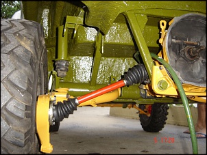

    alguem usa suspensao regulavel...!!? sao boas aonde?! vale a pena ?!
    17/02/2009
    onde encontro?
    suas fotos não estão apareçendo, e a proposito: todo fação é regulavel.
    17/02/2009
    se desmonta tudo é sim.....mais esse que vi era so um parafuso...d regulage ...um esquema muito bem feito!! http://julianodr.sites.uol.com.br/motores23.html
    Mitchel, para carro de rua acho que é um sistema bom é muito eficaz, mas para gaiola que toma muito kct na trilha acho que ñ funciona, alem de carros de trilha ñ preciza de andar reibachado por ai, ou seja colocou o carro alto ja era ñ preciza de ficar aquele abaixa levanta,
    BOM, SOMENTE A MINHA OPNIÃO.

    Achei valido sim! Muito bem bolado! Só não entendi como fica a parte de dentro. Será que entra a borracha original ali!

    talvez eu esteja enganado , mais acho que se ela funciona para rebaixar , pode servir para erguer tambem sei la ,gracas a deus ja coloquei minha irs , hahahahahah
    thiago,
    funcionar funciona, mas vamos pensar.
    se com a regulagem do facão original no ponto maximo superior,
    trabalhando com homocineticas, o angulo maximo de trabalho já é ultrapassado, com o risco de perder alguma esfera da mesma,ficando solta dentro da coifa e prejudicando as demais.
    agora, imagina se levantar mais???
    não há homocinetica que aguente.. a que tenho noticia
    que tem um angulo de trabalho maximo muito bom é as
    do porche antigas.
    no meu conceito , a suspensão regulavel com parafuso,
    serve para rebaixar.
    minha opinião..
    abs..

    minha suspensao irs.. e ta foda d regula.! ou fica muito baixo..ou fica muito alto..!! ja desmontei umas 3 X...com esse facao regulavel..da pra deixa no algulo pefeito sem fica se matando...

    Será que quando a suspenção trabalhar o parafuso não vai ficar batendo ??????
    560 o par trazeiro
