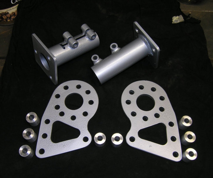

    kara, alguem sabe dize o q é esta caixinha preta ao lado dos facões? parece que esta presa ao eixo por grampos?
    08/07/2009
    17
    Aquela cx preta acho que é um suporte de uma amortecedor que trabalha na horizontal, negocio meio esquisito mas é o que parece, no site the samba, vpi umas flanges bem bacanas e tem uma foto da cx redução da kombi 1200, (beje) mas essas deve ser muito dificil de achar, pois é da kombi frabicada de 57 até 62 ou 63, ms essas parecem que se encaixam mais facilmente nos facões de fusca(foto111.BMP)
