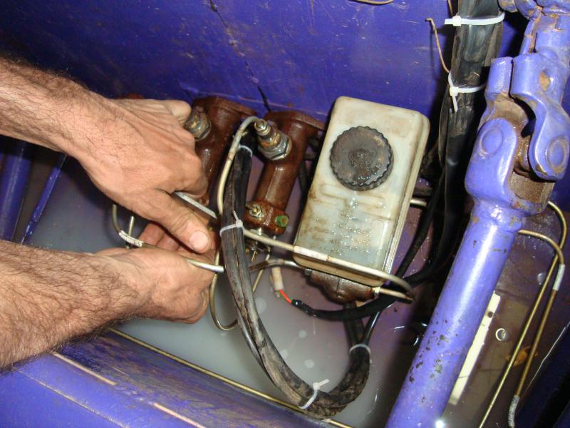

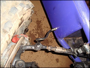

    mais uma evoluçao freio a disco na frente, agora ta com freio a disco nas 4
    e segue mais uma foto da bichinha ai so aguardando mais umas coisinhas encomendadas pra semana
  • #223
    Usuário Avatar de romersouza
    28/03/2008
    429
    deu um errinho e nao foram as fotos, encaminho novamente as fotos da colocaçao dos freio dianteiros.
    Miniaturas de Anexos Miniaturas de Anexos -dsc04681.jpg   -dsc04682.jpg   -dsc04683.jpg   -dsc04684.jpg

    para parar vc romer.. só freio a disco nas quatro mesmo! hehehe
  • #225
    28/03/2008
    429
    Citação Postado originalmente por Felipe.C.A Ver Post
    tadinho de mim, mais ficar andando so com freio atras é dureza
    ahuauhuahua
