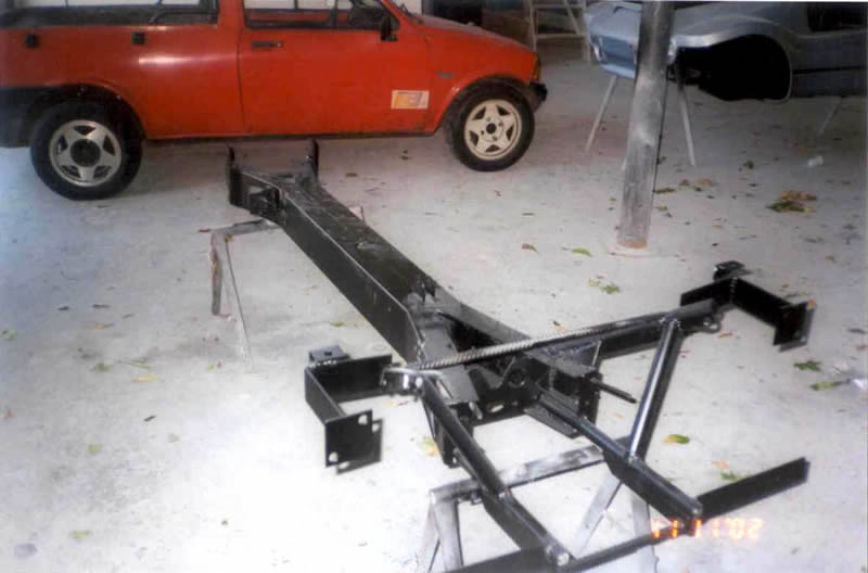

Me ajudem ai, estou projetando a suspensão duplo A pra minha gaiola ja comprei algumas coisas( bucha do caminhão Mercedes em poliuretano, amortecedor traseiro da Kombi, aquelas molas adaptadas para este tipo de amortecedor, a caixa de direção sera a mesma que estou usando a do corsa).
Então primeira duvida vou usar as mangas da brasilia mas estive lendo os post e surgiu uma duvida, o Caster dessa manga é o adequado? sigo o alinhamento dos pivores? ou inclino a manga um pouco para trás? Sera que assim aumento o angulo do caster?
Ai galera segue primeiras imagens do projeto.
Agora foi as imagens

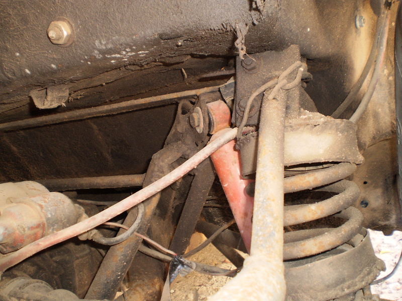

como pode ser considerada a suspenção dianteira do lada niva ? duplo A.
sera que da pra usar aqueles triangulos pra fazer uma suspenção nova em uma gaiola, ou tirar as medidas e fazer de tubo?

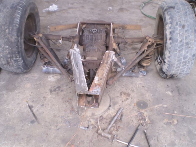

uma ideia nova, se fosse refeito o local para por o pivo na torre do gol,com uma chapa de pelo menos 6 milimetros de espessura e devidamente soldada e claro, tipo esta na foto, onde o circulo seria o local do pivo, e contruir uma balança e usar um pivo de del rey, ou outro qualquer, que fosse parafusado, o que acham, sera que pode funcionar sem comprometer o sistema ?
Marcos te aconselho a usar o montante do rolamento do Corcel...fazer com a torre do Gol só vai te dar problemas futuros...um dos motivos é: se vc traçar uma linha imaginária do local onde vai o pivô do Gol até o ponta da haste do amortedor vai ver que o local onde vc quer instalar o novo pivô está bem fora dela...isso vai atrapalhar demais a suspensão.
Se um dos problemas do montante do Corcel for os 3 furos do aro, dá para refurar ou tornear para colocar tudo do Gol nele.
Usar uma chapa, mesmo sendo de 6 mm fica fraco, o material sede, que já fez sabe disto. Teria que usar uma chapa bem mais grossa, é em torno de 20 mm essa parte no Corcel.
Flavio, fizemos a suspenção como expliquei na msg acima, na gaiola de um sobrinho, e foi feito o teste e ficou uma beleza, boa de pilotar,super leve e a suspenção macia e trabalha muito bem, agora so o tempo vai dizer se vai dar problemas futuros, da uma olhada nas fotos ai pra ver como ficou.
