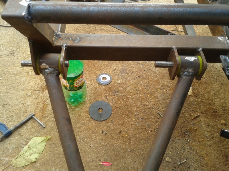

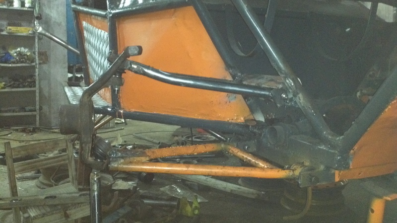

Ola Gomes , sofri muito não testei ainda mas pelas medidas acho que vai ficar showAnexo 472146Anexo 472147comecei com mc-pheerson e abandonei parti para o duplo A, espero terminar ela até 15 de agosto, dependendo da altura vc tem que dar angulo pivo, usei pivo de fusca porque da mais angulo
Preciso das medidas dessa suspensão duplo A do baja, precisou ser feita alguma alteração forte no chassi? Estou pensando em fazer no meu, porém estou meio inseguro, pois nunca nem tentei fazer isso antes...
