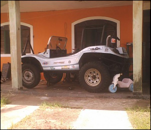

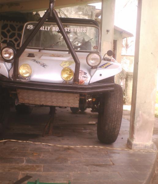

    ae pessoal , quase 1 ano depois ta pronto , so ta pondo a ignicao e ja era , abracos.

    Thiago,
    Legal o projeto hein, ficou bem bacana.
    boa cara ficou joia o brinquedo... agora espero as fotos dele na trilha abraços!!
    aoo thiago... esse um ano passou rápido ou não? rsss parabéns ae pela caranga, mas..... põe ae mais umas fotos da trabalheira, vc soldou outro quadro de suspensão ou só adaptou a irs no chassi?

    fala , vencemos esta luta heim , olha so , eu cortei o chassis do meu buggy , q no caso era de brasilia , proximo a aquela janelinha q fica o trambulador , deixando a parte de baixo preservada para nao ficar muito fragil , ai cortamos uma kombi, retirando o tubo irs e toda aquela parte da suspensao . entao , colocamos o tubo e soldamos . saindo do tubo , saem 2 reforcos ate o chapeu de napoleao contornando o tubo central e mais 2 pela lateral , onde coloca o macaco , tambem e reforcado., abracos
    Se entendi direito, é mais ou menos o que estou pensando em fazer. Estou preocupado é com o alinhamento, temo fazer uma #*+*°# na hora da solda. Se puder poste fotos por baixo do "baixinho".

    fala garoto ,olha so ,usamos aquelas correntes unidas do chapeu de napoleao ao tubo irs ,e tambem aqueles negocios usados em construcao , sabe q tem agua dentro pra ver a inclinacao
    "(aquelas correntes unidas do chapeu de napoleao ao tubo irs)"
    Esta parte eu não entendi, mas vamos que vamo. Como disse, se puder poste fotos.

    fala zupa . essa corr4ente e como se fosse um esticador , poe 1 de cada lado, ai , vc acerta elas bem direitinho , evitando q saiam do alinhamento . vou por mais fotos. abracos.
