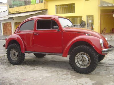

    As fotos de uma futura gaiola ou baja, to meio confuso, meu pai qeh um baja mais eu to querendo uma gaiola...

    Alan bem vindo ao fórum!
    Se optar pela gaiola da até pra vender esta lata....
    Para melhorar o freio diant. não sei se já esta a disco caso seja tambor efetue a troca da manga de eixo pela da brasilia com as pinças e disco.
    A chapa do assoalho pode ser de 1,5 a 2,25 mm de espessura e os tubos mais utilizados pelo pessoal é o de uma polegada e meia na parede de 2,25, agora você pode se basear nesse material e optar por tubos maiores mais finos, etc. depende do desenho e da quantidade que vai utilizar.
    Acho mais simples comprar ou fazer uma carretinha agora é muito melhor ter uma gaiola documentada.
