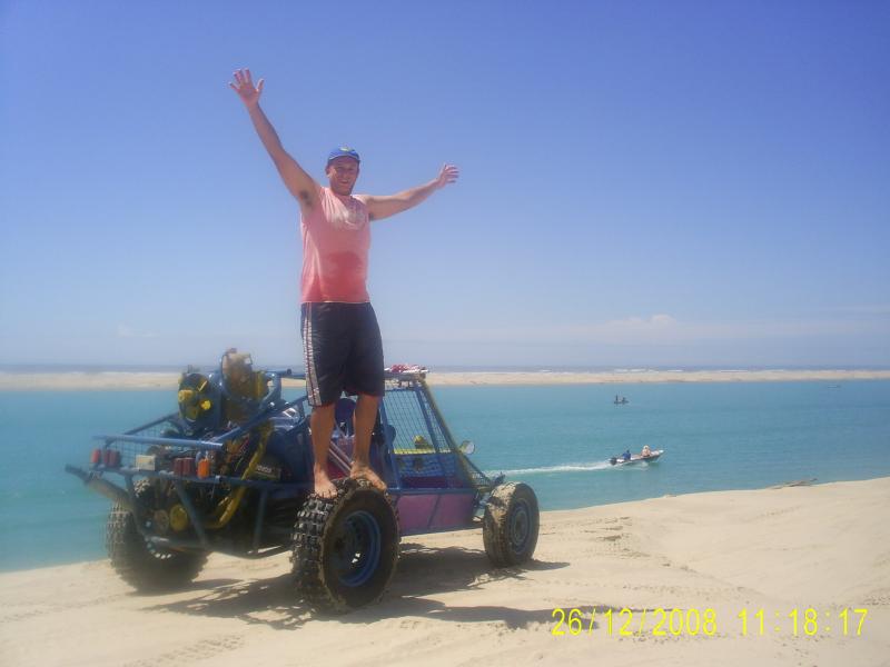

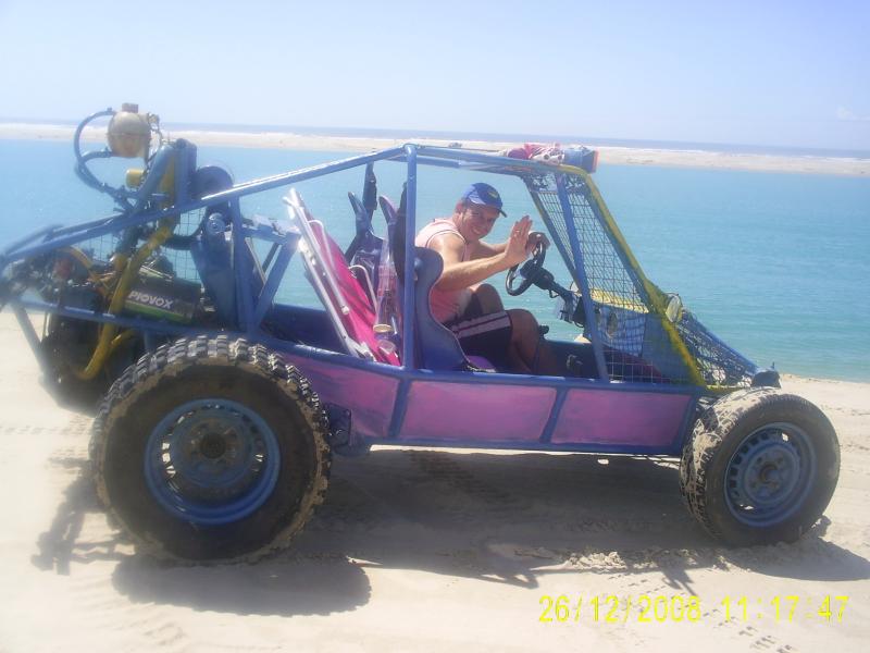

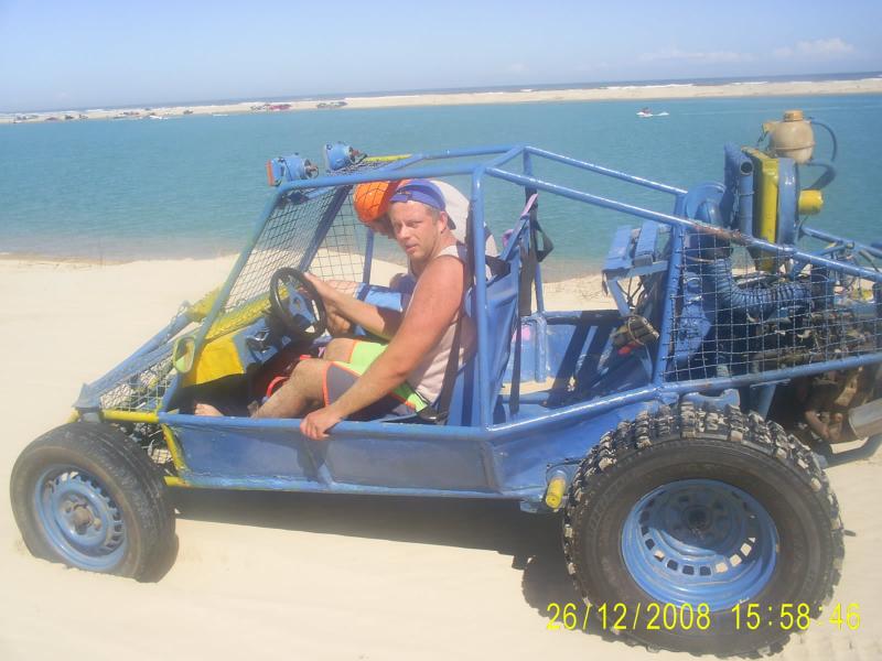

    Opa, algumas fotos do findex.
    As imagens não estão 100% pq minha camera é meia antiguinha, rsss.
    Mais dá pra ter uma idéia de como é a minha gaiola.
    Se alguém tiver interesse me dá um toque que bato fotos mais detalhadas.
    Comentem ai
    Abracos

    Esses pneus cross não ficam ruim pra areia não? To pensando em ir pro Jalapão e lá tem muita areia e barro. Pro barro eu sei que eles são ótimos, mas pra areia eu to meio receoso.
    Dá sua opinião ai!!
    04/04/2007
    Criciúma/SC
    1,954
    cara, pneu garrudo pra areia é "fria" rsss..
    Ando com esses pneus pq não tenho lisos, alias, até tenho, mais são pneus 14 de fusca e a estética dela ficaria mto feia, rssss
    Estou tentando conseguir 2 pneus de caminhonete lisos, mais a maioria do pessoal manda recapar e continua usando, ou quando querem vender pedem $$$ muito.
    Mais o pneu biscoito é complicado de andar na areia pois ele gruda no chão, cava, e se bobiar chega a encostar o motor atrás.
    A dica que venho usando pra andar assim é, embalar antes de pegar as dunas, motor bem regulado, pé firme e mta atenção onde vai passar.
    Quando atolar, não tende desatolar acelerando, eu pelo menos, paro, e tento cavar com a mão ao redor, abrindo espaço. Se tiver água por perto molhe a areia ao redor do pneu e sempre, mais sempre mesmo ande com 2 táboas de +/- 1,5 mt cada na gaiola, em ultimo caso, vc ergue com um macaco hidráulico e coloca as taboas debaixo dos pneus.
