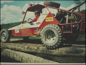

    Oi galera! sou novo neste forum, tenho uma gaiola com motor vw 1600, 2 carburadores, rodei muito com este motor e estava pretendendo reforma-lo, mudei de idéia, vou usar um motor ap 2000, mas gostaria de fazer isto usando também a caixa do santana, já vi algumas fotos com este arranjo mas nada conclusivo, sei que o desafio é grande, se alguem tiver alguma idéia ou projeto eu agradeço!!!! Segue uma foto da minha gaiola.
    Miniaturas de Anexos Miniaturas de Anexos Gaiola com motor AP e caixa de santana/gol-dsc00140.jpg

    Para colocar a caixa do Santana vc vai precisar instalar a suspensão da Kombi ou ainda a própria suspensão do Santana...só que tem detalhe...se vc colocar o motor para trás vc terá que colocar também as reduções de Kombi porque no câmbio do Santana/Gol não é possível virar a emgrenagem do diferencial.
    Eu estou fazendo uma com o motor virado para frente, dê uma olhada no tópico gaiola com motor central.
    ja vi uma gaiola com motor e câmbio tirados de uma quantum... a suspensão era a mcpherson dianteira do santana, nas 4 rodas... mas não lembro como foi feita a instalação do câmbio...
