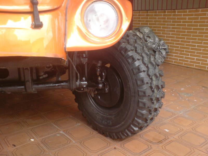

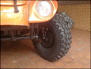

    marcelo como q vc levantou a sua?
    Aproveitando a deixa, gostaria saber como c faz pra adaptar molas helicoidal na Band? Gostaria detalhes, se possível fotos!
    Grato.
    Bebetobandeira.
    Citação Postado originalmente por Ninja4x2 Ver Post
    mangas de eixo soldadas sobrepostas.

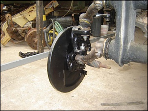

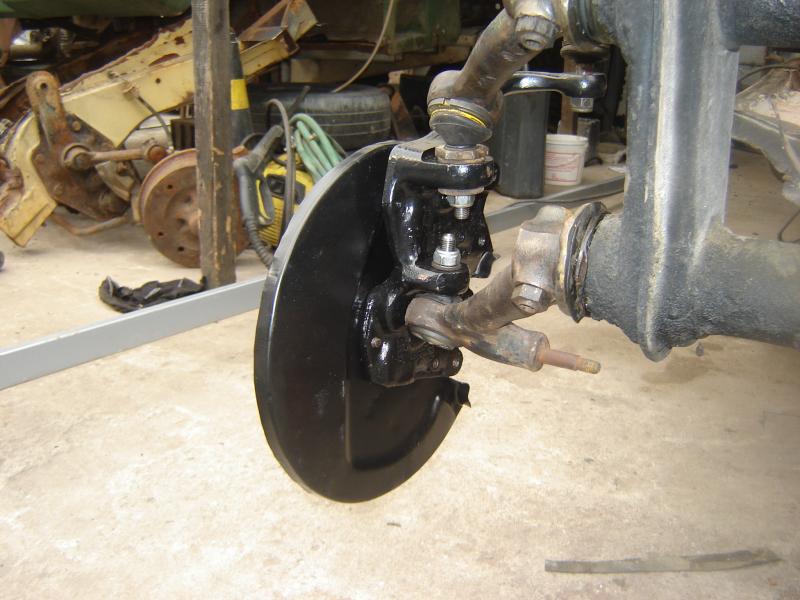

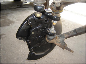

    marcelo, tenho muitas fotos desse esquema.... como q vc fez... chegou e soldou logo em cima... ou tem uma media certa... qual a altura da frente??? sabe o meu problema é q a susp. trazeira é original do fusca... sacou?? será se vai ficar muito feio??
    eu queria fazer de uma vez... já q vai mexer na frente mesmo saca?
    vou descolar uma fotos mais mió
    Miniaturas de Anexos Miniaturas de Anexos susp. dianteira-dsc02988.jpg   susp. dianteira-dsc03043.jpg
    MOPAR - or no car.

    A impressão que dá é que fica muito frágil esse negócio de soldar essas mangas de eixo praticamente de topo, ainda mais usando pneus grandes.Fica tranguila essa adaptação ? Vejo por todos os lados e ainda não utilizei, alguém tem experiencia com elas ?
