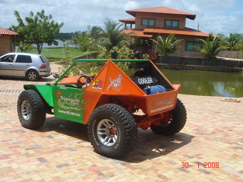

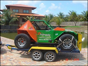

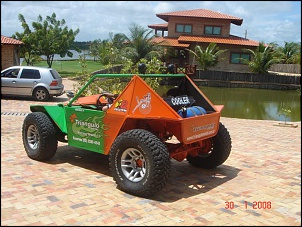

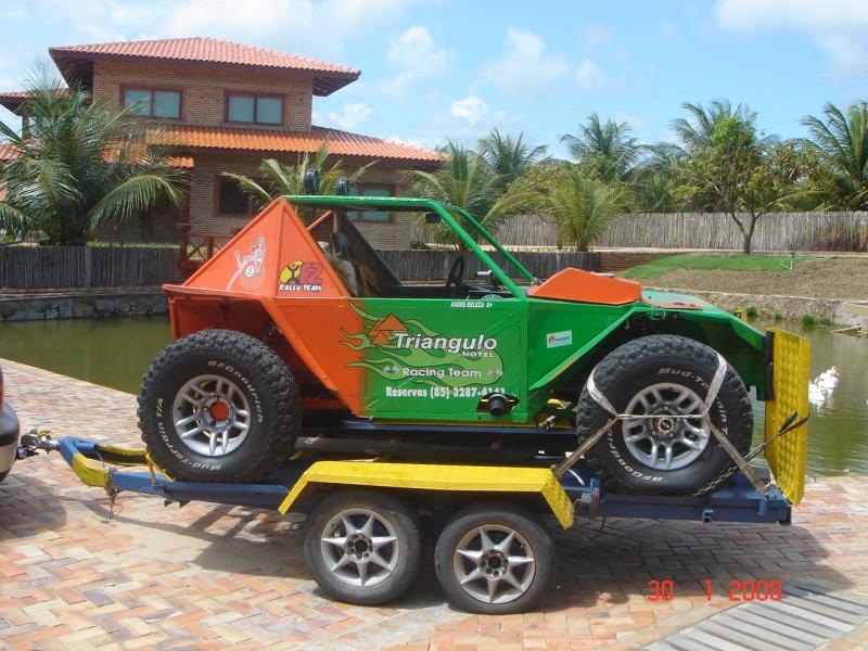

    Gaiola Ap 2.0 Alcool 4x4
    Caros amigos, seguem fotos de uma Gaiola com motor AP 2.0 Alcool 4x4 que um amigo meu fez:
    Ela possui caixa de redução do samurai, diferencial dianteiro e traseiro da F75, caixa de direção do troller gasolina, caixa de marcha de chevette(04 marchas),motor AP 2.0 Alcool, pneus 33" , rodas 15 x 8", descarga dimensionada, cinto 04 pontos, carburador weber 40, relógios de pressao do combustivel,temperatura d"agua,voltimetro e rpm com shift-line.
    * Inclusive ele está vendendo, valor R$ 15.000,00 ( Acompanha carreta )
    Obs: Foram gastos mais de R$ 30.000,00
    A Gaiola encontra-se em Fortaleza - Ceará
    Podem ver vídeos em: www.youtube.com/sinerentacar
